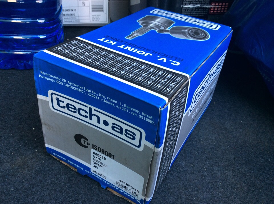

foxstrot, у меня в итоге оказалось отдельно продавались, но никак не пробивались... Было два разных варианта... Один подошел...
Номера моих полуосей на которые подходит данный трипод
4B0407271C + 4B0407272C
Поставил техас как на фото... 14тыс пробег... Полет нормальный

DeN!Sk@ писал(а):Номера моих полуосей на которые подходит данный трипод
А какой номер у установленного ШРУСа? На фото плохо видно. 650019 ?

На мою ось вообще отдельно не найти. Нужен конкретный случай, но говорят что ставят.

foxstrot, так они ни на какую отдельно не идут.. это все подбор )
