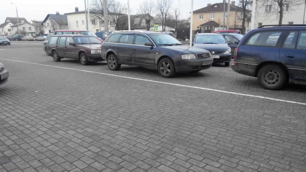

подскажите пожалуйста, есть WAUZZZ4BZWN108571, пружины просели ) клиренс 7 см ) от бампера
надо сделать лесохода как на фото, что менять ? какие пружины и амортизаторы? извините что в этой теме, не нашел как создать новую.

LIS, комплект для плохих дорог a6c5 нужны номера запчастей ? и что туда входит ? амортизаторы , пружины, простаки, что еще ?
Сообщение Юра 80 » 27 дек 2014, 19:34
marmeladniy, аммортизаторы и пружины. Вопросы лучше задавать в той теме, на которую ЛИС ссылку дал.

там же c6
Сообщение LIS » 27 дек 2014, 21:39
marmeladniy, там про "как авто выше сделать" :rabota2:
