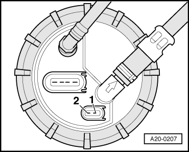

Датчик минимального уровня топлива -G210- проверить
Необходимые специальные приспособления, контрольные и измерительные приборы, а также вспомогательные средства
t Ручной мультиметр -V.A.G 1526C-
t Набор вспомогательных и измерительных средств -V.A.G 1594C-
Порядок работы

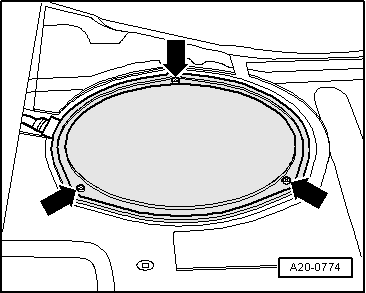

Limousine
– Снять обшивку дна багажника.
– Откинуть при необходимости правую спинку заднего сиденья вперед.
Avant
– Снять спинку 1/3 слева →Группа ремонта72.
– Снять обшивку багажника сбоку слева и подложку обшивки багажника →Группа ремонта70.
Все:

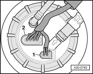

– Открутить крышку глухого фланца -стрелки-.
– Отсоединить штекерный разъем -1- от фланца.
Инструкция-Поз. 2- во внимание не принимать.
– Для измерения сопротивления подключить Ручной мультиметр -V.A.G 1526C- между контактами -2- и -3-.
l Уровень топлива в накопительном резервуаре соответствует норме: заданное значение ок. 430 Ω.
l Уровень топлива в накопительном резервуаре недостаточен: заданное значение ок. 100 Ω.
Инструкцияt Если измеренное значение равно 0 Ω, значит, имеет место короткое замыкание; если оно равно ∞ Ω, имеет место разрыв цепи.
t Для проверки обоих заданных значений снять топливоподкачивающий насос → Глава. Измерить сопротивление топливоподкачивающего насоса в монтажном положении, или перевернув его "вверх ногами".
t Датчик минимального уровня топлива -G210- не заменяется как отдельная деталь.

"– Для измерения сопротивления подключить Ручной мультиметр -V.A.G 1526C- между контактами -2- и -3-."
а где контакт "3"?
Hust
Сообщений: 264
Зарегистрирован: 21 авг 2011, 15:10
Авто: А6 2.5TDi AFB
Сообщение Hust » 27 авг 2015, 22:09
Ну тут скорей всего опечатка в эльзе, датчик что б проверить на сопротивление, нужно просто проверить между двумя клемами, не обращайте внимания, проверяйте между клемами 1 и 2

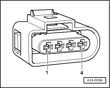

Сообщение Hust » 07 сен 2015, 18:23
Orso писал(а):Померял, показало 428Ом...вроде в норме...что бы проверить насос на какие контакты подавать +- подскажите...
Тут ситуация! фашистики всё завуалировали, я думаю, что нужно снять фишку, померить на ней где "+", где "-" и сколько напряжение на неё приходит, но с другой стороны, я так понимаю, что он не всегда работает, потому что они при проверке используют "Подключить дистанционное управление прибором V.A.G. 1348 -V.A.G 1348/3A- с адаптерным проводом -V.A.G 1348/3-2- к правой клемме -стрелка- колодки предохранителя -S228-." Ну фотку разьёма скидываю, если чо ещё нужно пиши.
Напряжение аккумулятора минимум 12,5 В.
l Предохранитель в колодке предохранителей -S228- исправен (гнездо 28).
l Реле топливного насоса -J17- на 13-контактной плате реле в разъеме -6- за ящиком со стороны водителя в норме
l Зажигание выключено.
Ну вот крч картинка фишки
Для измерения напряжения подключить ручной мультиметр -V.A.G 1526C- между контактами -1- и -4-.
– Нажать выключатель дистанционного управления.
l Заданное значение: напряжение аккумулятора.
Если заданное значение не достигнуто:
– Устранить повреждение соединения проводов.
