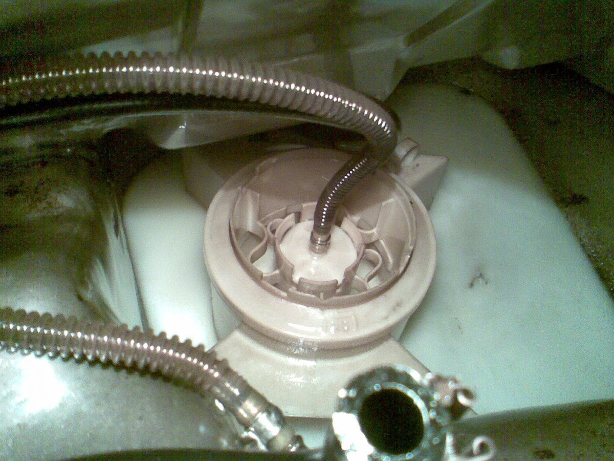

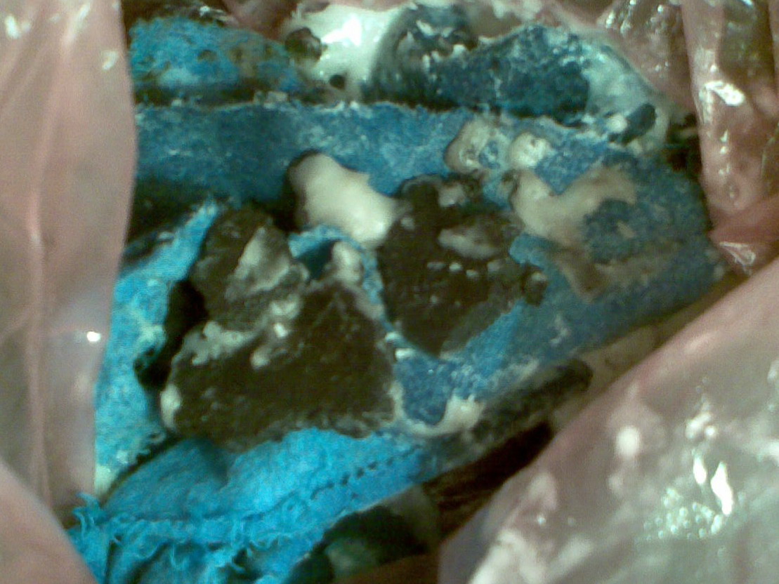

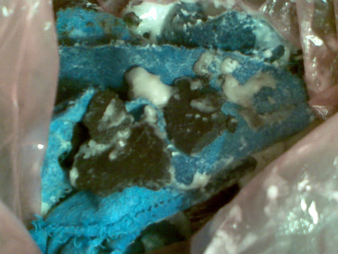

kuza1991, если Вы внимательно изучили суть проблемы и способ решения, изложенный на форуме, надо указать больше деталей, больше подробностей в студию! Вот была ситуация у меня (прозрачную соляру предварительно откачал)
ложкой черпать можно :hunter:
а это остатки блина из грязи, прилипшего к днищу бака прямо под топливозаборником
может быть банально проблема с топливным фильтром, если нет, то снять трубку с фильтра и подать соляру из канистры, если насос норм то качать будет, потом залезть в бак и посмотреть что к чему, в аванте это 5 сек :D
