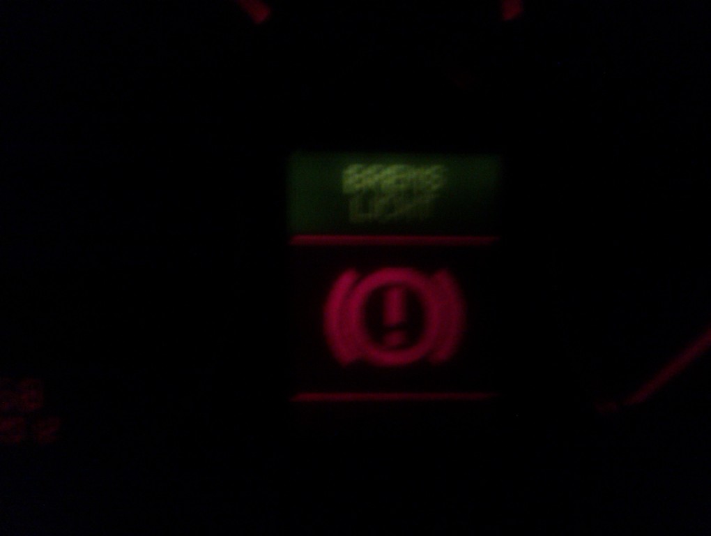

Господа, доброго времени суток.
Столкнулся по зиме со следующей проблемой своей audi a6 c5 2,5 tdi quattro (2002 г.в): начала душиться как-бы и глохнуть. Есть подозрение на забитый филдьтр. хотя недавно его менял (ставил knecht). при этом загорается следующая ошибка (хотя не уверен, что с этими симптомами связана, может просто при разрядке аккума бесится) (см.вложение). с чего нужно начать шмон?!

ошибка по тормозам, при выжимании тормозной педали и следующей заводкой двс, ошибка пропадает? ну а насчет глохнет сложно дать однозначный ответ, ввиду недостатка информации ;)

Не горит какойто стоп,перегорела лампочка либо плохой контакт.

mski писал(а):ошибка по тормозам
похоже на то. Плохо видно, но если скобки пунктиром - колодкам каюк. Хотя судя по воскл. знаку уровень тормозухи или прочая неисправность системы, типа прорыва какой мембраны ГТЦ или шланга, но последнее почувствовалось бы.

судя по наддписи "тормозной свет", я бы банально начал с лампочек :)

спасибо, господа! ошибка видимо возникала, как глюк при разрядке аккумулятора. сейчас морозы отошли, аккум набрал свою мощь, ошибка пропала. доп вопрос, мот у кого есть какая-нибудь шпаргалка по ошибкам, хоть минимально знать, что машинке в этот момент болит.Ато есть вещи, которые знаешь, есть незнакомые значки))) Заранее благодарю.
