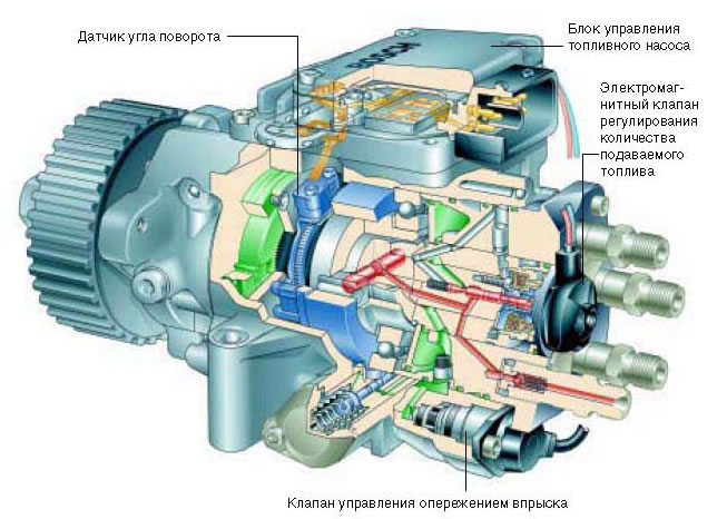

всем привет кто подскажет номер электромагнитного клапана регулирования количества подаваемого топлива

Как можно проверить электромагнитный клапан ТНВД?может подать на него напряжение или сделать замер сопротивления?у кого есть инфа?

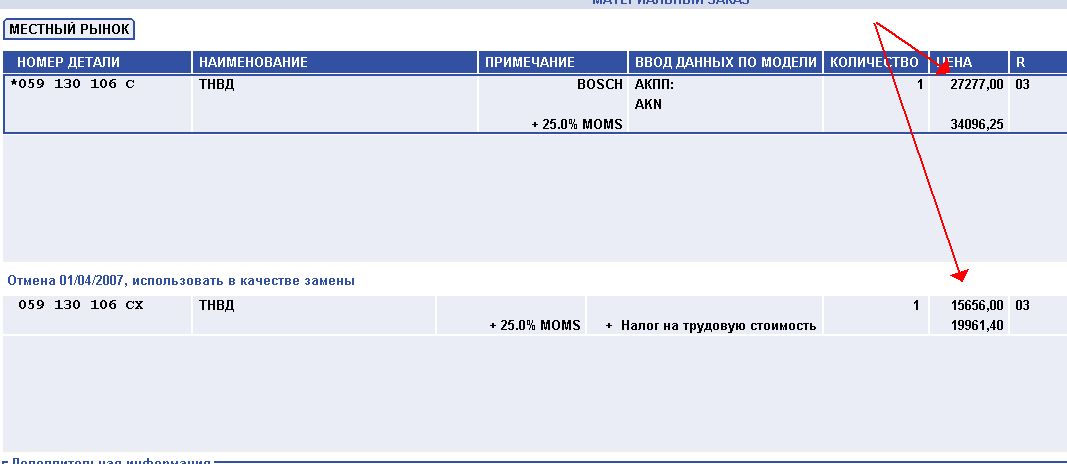

Всем привет.собираюсь брать ТНВД старый с номером последние цифры 106С.беру бу.насос там такие же цифры.будут ли проблемы с мозгами блока управления ТНВД?
Сообщений: 9327
Тема разноплановых вопросов.
Сообщение DIA » 07 июл 2016, 14:30
саша32 писал(а):Источник цитаты будут ли проблемы с мозгами блока управления ТНВД?
Возможны в плане иммобилайзера, если до рестайла насос и авто то нет после надо пришить насос к мобику

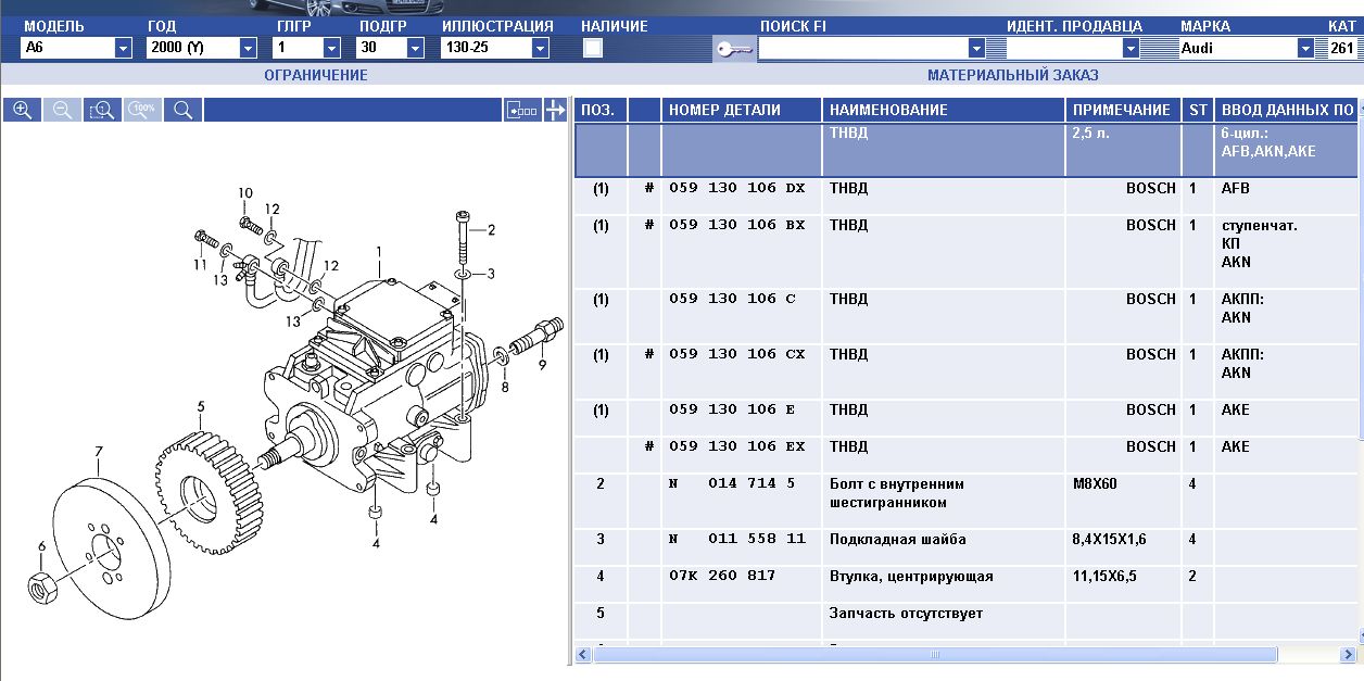

DIA скажите пожалуйста есть еще у меня насос с последними цифрами 106B до 2000года он подойдет?у меня стоял 106С машинка моя тоже до 2000 года
Сообщений: 9327
Сообщение DIA » 07 июл 2016, 21:25
Не знаю разбирайся сам на 2000 год ставили вот такие насосы.
Отправлено спустя 10 минуты 43 секунды:
Еще к примеру С и CX одно и тоже, Х это восстановленый обменный или как хотите так называйте.

Сообщение саша32 » 09 июл 2016, 21:59
взял тнвд до 2000 года всё работает отлично.не чего не привязывал и не прописывал.к стати у меня последние буквы 106с а поставил 106В полёт нормальный
Сообщений: 9327
Сообщение DIA » 10 июл 2016, 11:00
саша32 писал(а):Источник цитаты взял тнвд до 2000 года всё работает отлично.не чего не привязывал и не прописывал
Ничего удивительно написал для чего.
DIA писал(а):Источник цитаты если до рестайла насос и авто то нет после надо пришить насос к мобику
саша32 писал(а):Источник цитаты у меня последние буквы 106с а поставил 106В полёт нормальный
Ну если устраивает нет проблем, на АКЕ нужен с буквой E
