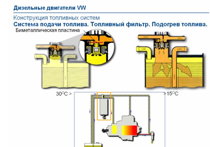

А как правильно должен работать термостат фильтра
Помогите с ремонтом А6 2,5 TDi
Сообщение DIA » 30 окт 2017, 08:53
Ниже +15 °C: проход к топливному фильтру открыт, свыше +31 °C: проход к топливному фильтру закрыт.

Сообщение Poxom » 30 окт 2017, 12:04
А продуваться по прямой он должен в две стороны при любой температуре?
Сообщение DIA » 30 окт 2017, 12:39
Poxom писал(а):Источник цитаты А продуваться по прямой он должен в две стороны при любой температуре?
Могу и ошибаться не помню скорее всего да, по ходу движения солярки по обратке от фильтра в бак есть подпор скорее всего и при открывании клапана часть солярки просто будет поступать обратно в фильтр.
