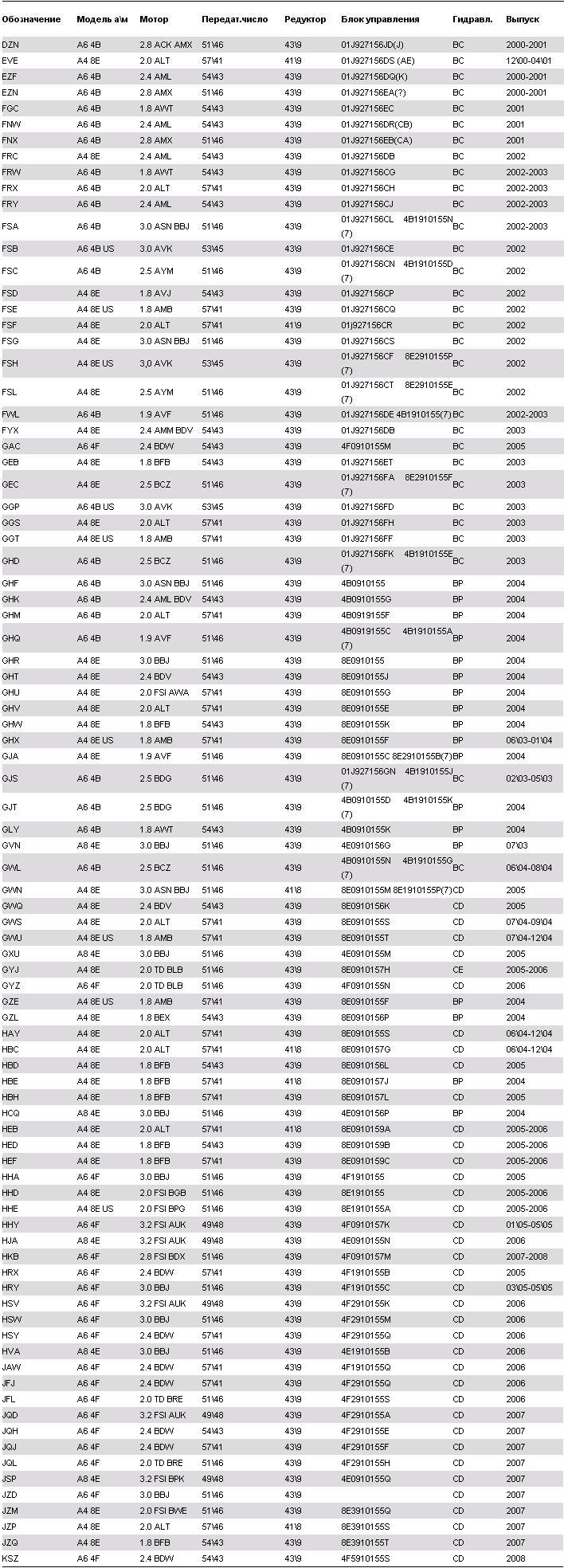

Сообщение Паша » 29 июн 2009, 18:12
Димон на Аванте писал(а):Мот кто подскажет через сколько меняется масло в этой мозговитой коробке?
Димон на Аванте писал(а):масло своё ? фильтр там меняется ?
Вот хороший материал по коробке Мультитроник (multitronic).
В документе содержится:
  • устройство коробки
  • замена масла
  • проверка перед покупкой
  • снятие блока управления
  • о блоке управления
  • адаптация мультитроника
  • практика ремонта
  • общие сведения о мультитонике
  • буксировать нельзя
  • Все коробки (таблица)
(Источник http://multitronic-club.ru/)
Multitronic.pdf
(476.78 KiB) Загружено 685 раз
