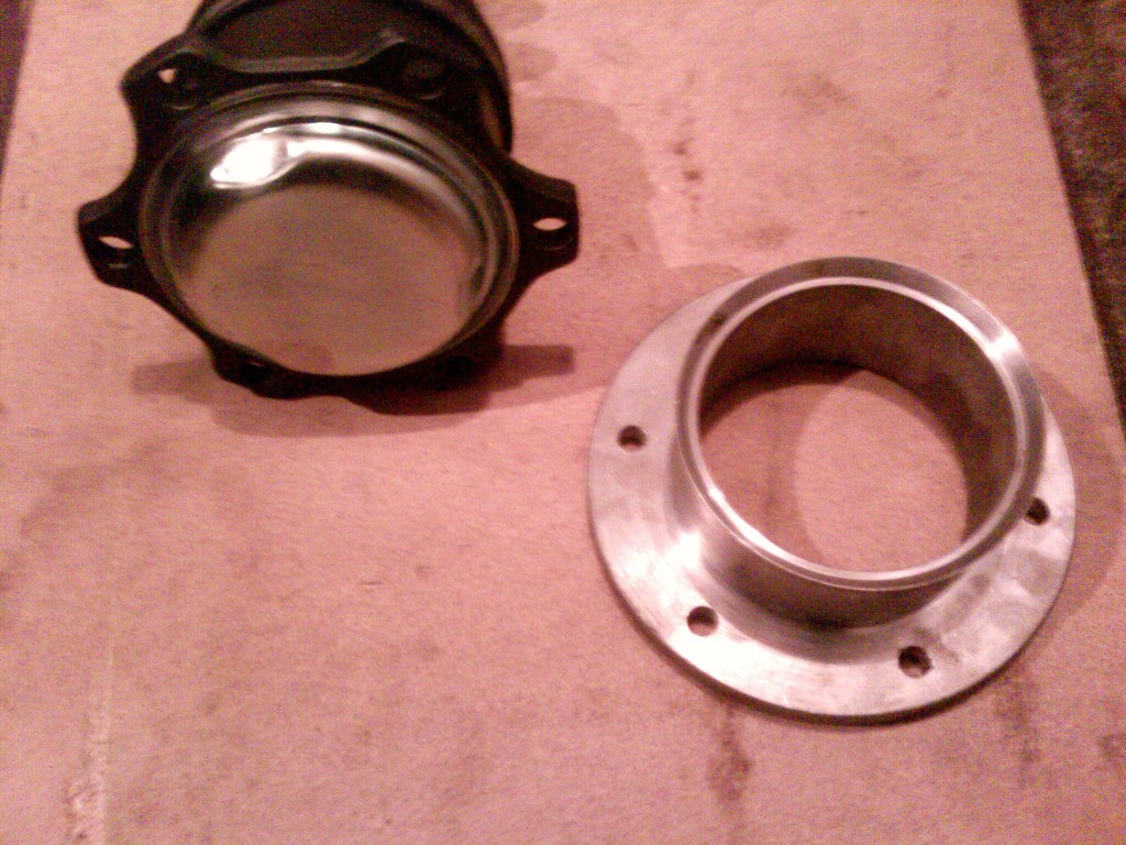

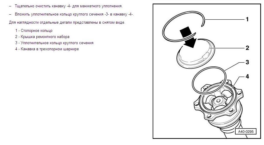

На днях снял коробку и обнаружил, что крышка правого внутреннего шруса в смазке. Повнимательней рассмотрел, крышка сместилась наружу. В Елзе указано, что крышка фиксируется стопорным кольцом.
Кольца там нет и в продаваемых ремкомплектах тоже отсутствует.
Шрус нормальный только смазки немного вытекло, можно использовать дальше.
Подскажите как запрессовать эту крышку и как она фиксируется? Может у кого то была такая же проблема?

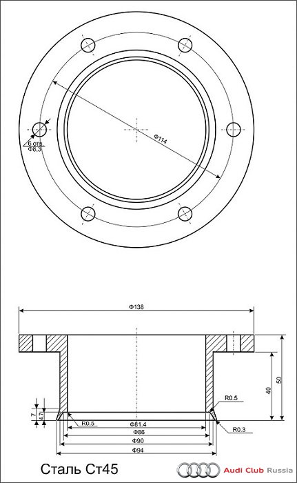

Купил ремкомплект для внутреннего шруса без стопорного кольца. Выточили мне приспособу для запрессовки крышки, по чертежу, который нашел в нэте. Заменил уплотнительное кольцо и добавил не много смазки. Вот в принципе и всё.

SIVANG, выложите чертежи приспособления в данную тему, многим может помочь.

Вот чертёж приспособы:
