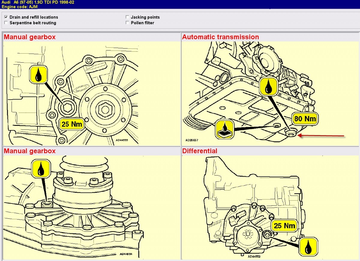

Всем здарова! Такой вопрос возник, где находится пробка заливная(мерная) 1.8 Т/Б код коробки DHW? Никак не могу найти чтобы провекрить уровень масла!!!

Вчера пытался открутить заливную пробку в коробке и как всегда назло слизал грани на ней. Как ее теперь открутить? :unknown:

ABARTH писал(а):Всем здарова! Такой вопрос возник, где находится пробка заливная(мерная) 1.8 Т/Б код коробки DHW? Никак не могу найти чтобы провекрить уровень масла!!!
с обратной стороны поддона наварить болт дешевле всего,правда впереди ждет 27 болтов торкс на 27.
