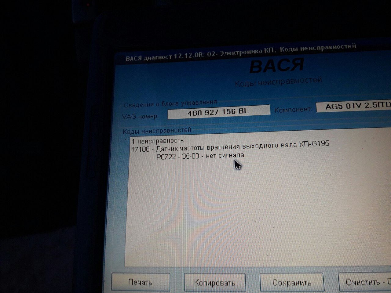

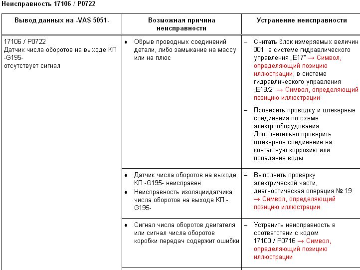

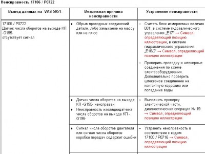

ребят помогите! может кто знает как с этим боротся?
Сообщений: 9327
Ошибки по АКПП.
Сообщение DIA » 09 май 2017, 11:57
audisak писал(а):Источник цитаты ребят помогите!
Чем? Типа пошаманить на расстоянии.
audisak писал(а):Источник цитаты может кто знает как с этим боротся?

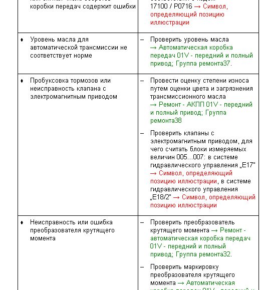

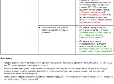

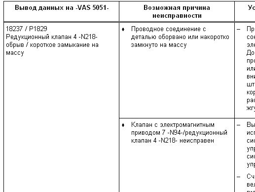

По моему согласно плана по устранению ошибки. если кто знает по другому с большим интересом полюбопытствою считаю как то так типа как ниже на картинках, а именно электросхемы актуальной и по ней с проводки раъемы как и сам разъем на АКПП как помню могут быть разные плиты управления.

Полетел в пути радиатор охлаждения и антифриз перемешался с маслом акпп, проехал так км 5-7 далее на эвакуатор и домой. Заменил радиатор, масло с фильтром в акпп. Двигатель заводится и работает норм, а вот акпп на D трогается на 4 передаче и не переключает.
По двигателю ошибок нет, по акпп 18237 кз на массу и 18265... Что может быть?
Заранее спасибо!

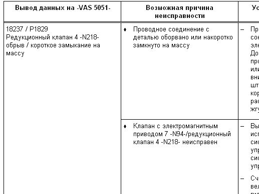

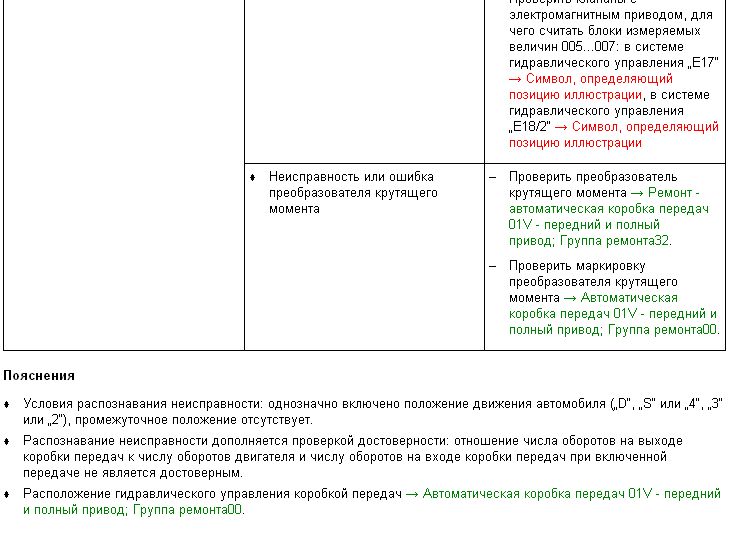

Сообщений: 9327
Ошибки по АКПП.
Сообщение DIA » 21 май 2017, 19:08
Evgeni886 писал(а):Источник цитаты По двигателю ошибок нет, по акпп 18237 кз на массу и 18265... Что может быть?
Вы прочитайте что написали внимательно. https://www.google.by/search?q=18237+%D ... e&ie=UTF-8
Не понимаю что вы хотите.

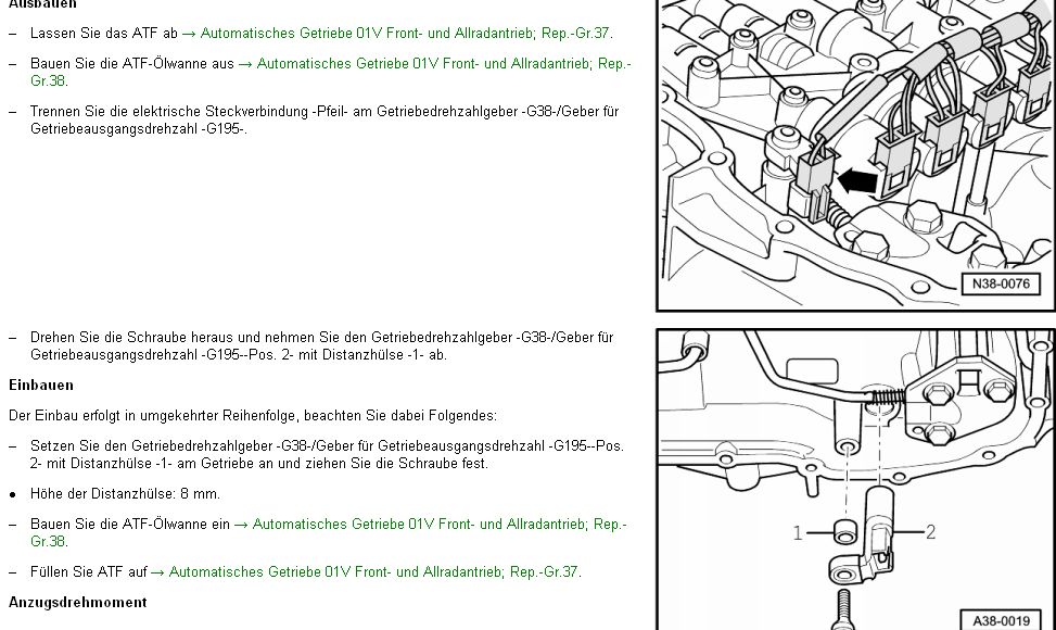

audisak
Сообщений: 3
Зарегистрирован: 09 май 2017, 10:58
Авто: a6 c5 2.5TDI
VIN: WAUZZZ4BZXN138277
Имя: Евген
Ошибки по АКПП.
Сообщение audisak » 23 май 2017, 20:35
Может кто знает расположение датчика частоты вращения выходного вала кп -g 195?
