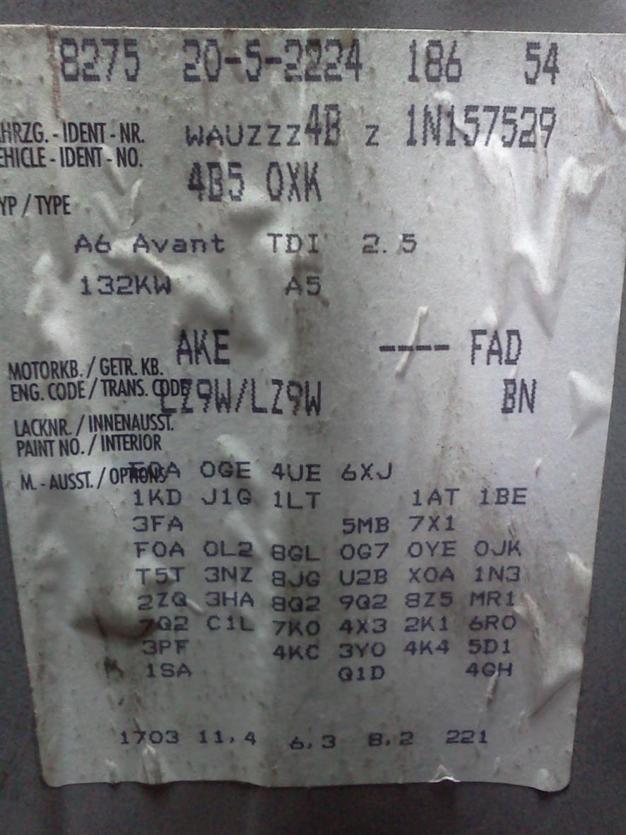

Хочу заменить коробку,этой каюк,при поиске б/у достаточно указать FAD или еще дополнительно что надо указать?
Сообщение Властелин колец » 21 апр 2015, 01:06
Вин авто
olegblack75
Сообщений: 11
Зарегистрирован: 14 май 2011, 15:47
Авто: A6 С5 2.5TDi AKE
Имя: Олег
Сообщение olegblack75 » 21 апр 2015, 09:36
WAUZZZ4BZ1N157529 ,и какая конкретно мне нужна коробка?
Сообщение Игорь » 22 апр 2015, 11:32
olegblack75, вы же сами написали необходимое и достаточное условие:
olegblack75 писал(а):… достаточно указать FAD
