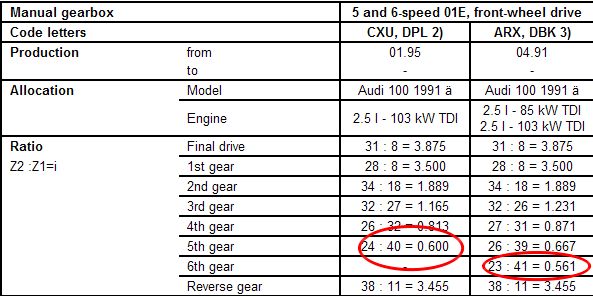

Сообщение Sly » 22 апр 2012, 12:00
popov_, не скажи. Разница в передаточных числах есть на высшей передаче у 5-ти и 6-ти ступки.
Субъективно, при одинаковой скорости, разница в оборотах где-то 150.

Сообщение Stimpack » 22 апр 2012, 12:44
Судя по таблице от Sly, 5-я передача шестиступки в этом случае короче 5-ой пятиступки, а 6-я длиннее. Если режим движения трасса 100км/ч + тихоходы + серьезная встречка, а таких дорого пока что не мало, то 5МКПП удобнее для шустрых обгонов, а 6МКПП будет хотеться скинуть на 5-ую при обгоне, особенно для турбобензина (если конечно под капотом не 200+ лошадей). Да и в городе отличие уже с третьей передачи - чаще щелкать коробкой нужно. ИМХО, основное преимущество 6МКПП - дальняк от 110км/ч.
popov_ писал(а): делают НА МОЙ ВЗГЛЯД странно...вместо того, чтобы к пятиступке банально "сверху" прикрутить еще одну передачу
:plusviens: В этом случае даже вопросов не было бы, 6МКПП без вариантов круче :)
