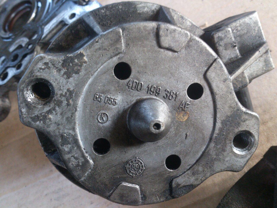

Гидроопоры ДВС 2.5 v6
Приветствую всех! Возник вопрос по поводу взаимозаменяемости гидроопор! Машина А8 д2 2.5 AKE 2002 г.в, потекла правая по ходу движения опора. Номер оригинальной 4D0199381 AF-ценник на новую просто космический! Б.у. с таким номером нигде нет,а вот на другие (А6с5 , А4б6) с 2.5 v6 мотором море!!! Так вот суть вопроса- подойдут ли от других моделей с таким же двигателем гидроопоры на Авоську??? Чисто визуально по фото они такие же!

Тут ответа однозначного наверное нет номера не просто так разные но надо понимать что это А8 и практически такая же деталь с С5 там загагулинка какая нибудь нахрен ненужная итд итп вот и номер другой, но если они по сопротивлению электрического клапана в опоре одинаковы и чисто по установке габаритные размеры такие же я бы поставил не думая причем бу для проверки, бу не дорогие на разборках и не проблема найти а потом смотрел бы. должно все быть нормально.

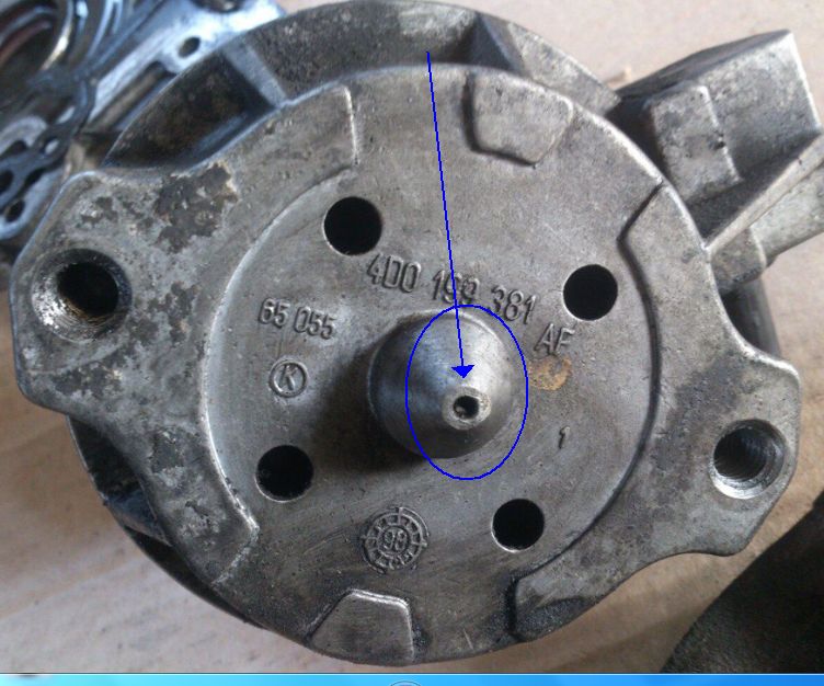

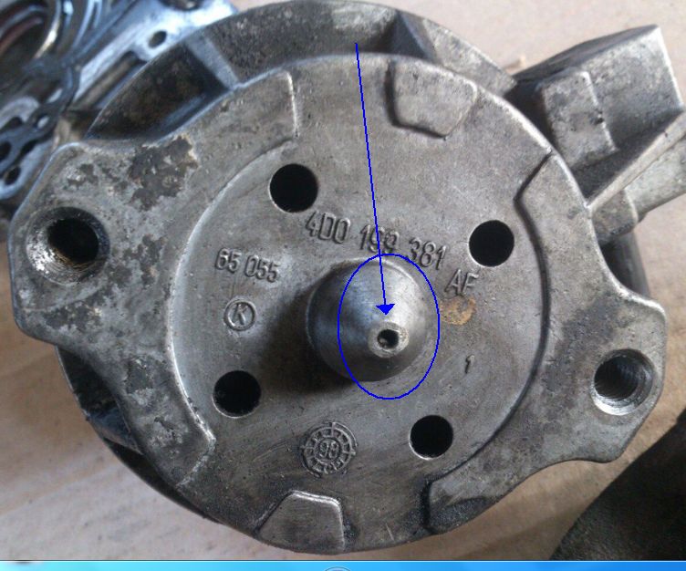

Тут взял похухлин, может как то можно и приделать но без танца с бубном не получится разницу видно.
На А8 крепится к балке двумя болтами на С5 одной гайкой по центру. Удачи

Кomela писал(а):Источник цитаты Чисто визуально по фото они такие же!

Мда,действительно! Придётся искать именно от а8, либо токарить поставку?!! DIA,спасибо за информацию! Может знаете,у кого можно приобрести такую опору на а8???

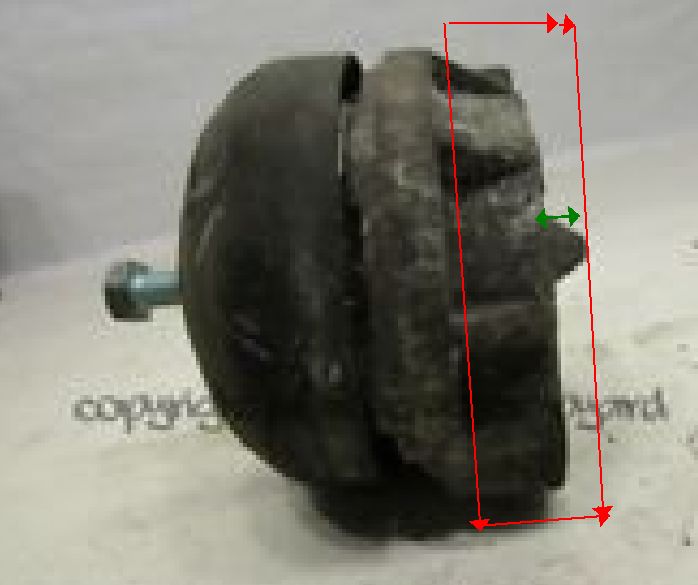

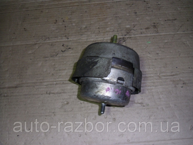

Кomela писал(а):Источник цитаты Проставку выточить проблем нет,вопрос как закрепить её на подушке??
Ну вот смотри как бы поступил судя по картинкам пока, взял бы вот этот кусок красный квадрат отпилил и посмотрел сколько там тела основания если есть миллиметров 3-6 и влезет ли туда подушка от С5 то в центре синее просверлил дырку под 8мм резьбу если нет там тела под резьбу то вполне можно поставить гайку если гайка не будет вмещаться по диаметру установочному то эту гайку сделать меньше круглую итд итп там зажимать то надо от руки там усилия не много надо на ней мотор стоит и давит, как помню там на верху подушки есть установочные прорези их совместить или вообще удалить как вариант. Конечно на диване мне рассуждать легко надо все смотреть резать экспериментировать совмещать искать приемлемые варианты по другому никак. это не коленвал можно что то достойное не хуже оригинала придумать место то есть как вижу.
А подушка как стоит горизонтально или под наклоном. на А8 мотор снимали такой лет 7 назад не помню уже.

Да вроде без наклона стоит! А с распилом старой подушки идея шикарная!!! Я так понял,ты имеешь ввиду срезать со своей низ с ушами и вставить в неё подушку от а6!
Отправлено спустя 2 минуты 47 секунды:
Ещё смотрю на с4 AEL похожи на мои!
