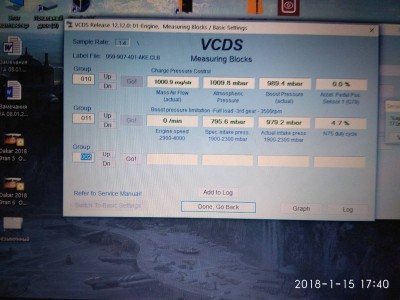

Двигатель 2.5 tdi BAU. Проблема началась в декабре месяце, когда начались первые морозики. Итак: при минусовой температуре с -4 град и выше периодически начало вырубать турбину. Проявлялось это по разному: бывало что вылетал чек по давлению во впускном коллекторе (Ошибка 00519 Intake manifold pressure sensor (G71) 27-00-Implausible signal). После чека турбина вообще не работала и никакой мощности не было. После сброса ошибки вроде все нормально. А уже позже при больших морозах чек не всегда стал вылетать, но чувствовалось, что при 1700-1800 об идет резкий подхват, а потом после 2200 как что ее держит за хвост и набирает медленно обороты. При этом из под капота слышен такой звук как что-то скребет или чиркает (причем при отпускании педали газа с турбинных оборотов скрежет затухает и так по новой). Как только температура на улице близка к 0 или плюсовая, то едет нормально и турбина дует на всех оборотах и никакого постороннего звука скрежета нету.
Просканил компом 11 группу параметров на заведенной машине на холостых оборотах: и вот тут стали видны странные показания датчика давления наддува G71. Заданное значение показывает 795.6 mbar, а фактическое с датчика 989 mbar. Разница довольно не маленькая. Причем, на незаведенном двигателе и на заведенном показания с датчика G71 практически одинаковые. Есть у кого показания эти на исправной такой же машине, хочу сравнить.
На заведенной
На незаведенной
А недавно заметил, что датчик показывает одно и тоже значение 979 мбар при различных оборотах двигателя: и на 3000 и на 4000 значение акутальное не меняется, хотя заданное значение меняется. Расходомер показывает, что воздух идет, но давления как будто нету.
Последняя ошибка, которая вылезла при неработающем датчике давления: Ошибка 00519 Датчик давления во впускном коллекторе. контрольный предел не достижим.
Какие у кого идеи? Датчик, проводка или мозги?

Короче, как я писал выше у меня стоял датчик давления во впускном коллекторе G71 Bosch 0281002177. И он мне морочил голову зимой, постоянно то недодув, то передув, то просто нет сигнала с него. Перепробовав все варианты, я решил его заменить. Заказал новый bosch 0281002326. Дождался пока закончится зима и станет теплее, скинул бампер и увидел возле фишки скрутку из проводов. Это и была основная проблема. Но что делать подумал я, ведь новый датчик уже был куплен. Я решил уже поставить новый bosch 0281002326, заодно пропаял скрутки проводов для лучшего контакта и заизолировал. Все собрал, выехал и ... кз на плюс g71, не всегда, но периодически при определенных ситуациях возникало и выскакивал чек на приборке. Впринципе, ездить было можно, ЭБУ не отключал турбину, но в момент, когда выскакивал чек и эта ошибка, машина как на секунду проваливалась в тяге, а потом дальше начинала ехать. Меня это бесило, не люблю, когда в машине что-то не так работает. Да и чек постоянно скидывать напрягало, а ездить с ним - можно было и не увидеть другие более важные ошибки по двигателю.
Начал копать дальше, уже было тепло и было время.
Подключил комп, запустил 11 группу и поехал:
и при резком нажатии педали газа, идет резкий подхват и на долю секунды или секунду актуальное значение наддува прыгает до 2500 мбар и замирает на некоторое время, идет провал на долю секунды/секунду и ошибка к.з на плюс. Как я потом понял - это нормально, вакуумный клапан n75 не успевает так быстро сбросить вакуум и прикрыть геометрию чтобы не передуть так как сама вакуумная система не работает мгновенно, там тоже есть некоторая задержка. Поэтому, кстати, и перешли в более новых машинах на клапан с электроприводом, потомучто это более совершенная система управления лопатками геометрии. Но сейчас не об этом. В итоге значение давления идет в зашкал 2500 mbar - это максимальное значение, которое датчик может мерить. ЭБУ видит это и думает, что к.з в проводке, так как напряжение (насколько я понял там по напряжению передается контрольный сигнал) на контрольном проводе относительно массы выше допустимого и пишет нам, что произошло замыкание контрольного провода на + (+ это у нас питание на датчик, +5 В если не ошибаюсь), хотя по факту это не так. И проводка здесь не причем. Точно так же ЭБУ видит обрыв, если снять фишку с датчика, то на контрольном проводе не будет напряжения - итог ошибка обрыв цепи.
Но вы мне скажите, как такое может быть, что у вас турбина дует так много 2500 mbar, может у вас геометрия в определенном месте клинит. 2500 mbar это 1-2 секундное превышение при тапке в пол, особенно это заметно с низких оборотов, с оборотов 2500 и выше все хорошо и таких высоких значений не проскакивает. Но тогда почему не выскакивает ошибка по передуву. Да все просто. Поизучав инфу про наш ЭБУ, выяснил, что ошибка по передуву вылезет только в том случае если давление будет превышено на + ?? mbar в течении 3 сек (или 5 сек, точно не помню, поправите), на недодув задержка еще больше (7-8 сек или что-то около того), но этого не происходит потомучто к.з на плюс срабатывает без задержки сразу как только зашкал и режет на секунду наддув (из-за этого и провал) и дальше уже разгоняется нормально и значения в пределах 2100-2200 mbar.

После всего этого уже не знал что делать, и тут решил глянуть на характеристики двух датчиков MAP: 0281002177 bosch - мой старый, который я заменил и bosch 0281002326 - новый, который я купил на замену и поставил.
У данных датчиков немного разный диапазон работы, по давлению имеется ввиду: сейчас уже не помню точно, я находил инфу в инете, что 0281002177 диапазон измерения примерно на 50-100 mbar выше чем у bosch 0281002326. Соответственно зашкаливать не должен.
Решил попробовать вернуть старый датчик, а вдруг поможет. Скинул бампер в очередной раз, поставил датчик и поехал тестировать.
Какого же было мое удивление, что к.з на плюс пропала и больше не вылазила с любых оборотов. После замены проехал уже месяцев 5 и все отлично, никаких провалов и ошибок. Все супер. Сейчас пошли первые заморозки, пока все хорошо и турбину не вырубает, дождусь холодов и посмотрим поменяется что или нет.
По поводу нового датчика bosch 0281002326. Покупал за 50 $. И вот не знаю, мне такой экземпляр попался или действительно диапазон работы у него меньше и в моем случае его не хватает. Но странно все это)

В документах указаны разные номера по VAG, что наталкивает на мысль о НЕ взаимозаменяемости. Диапазоны измерения у них 0 281 002 177 (0,11...2,54 бар) и 0 281 002 326 (0,2...2,5 бар) почти не отличаются, на работу влиять не должно.
