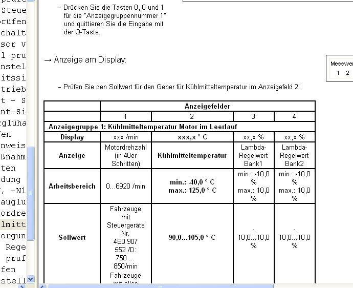

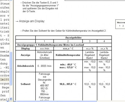

Группа измерений 001
1поле обороты двигателя. при старте 100-200 думаю будет искра то есть.
2 поле темп двигателя должна быть примерно темп нар воздуха. естественно двигатель после простоя.
Отправлено спустя 12 минуты 30 секунды:

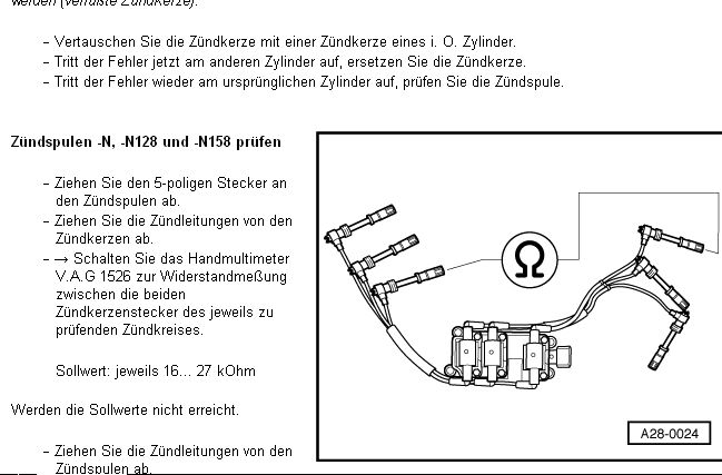

Вот интересня инфа про провода заданное сопр 16-27 ком.
Свечи чистить это что мертвому припарка их надо прокалить до бела газовой горелкой. и то что есть искра на воздухе не говорит о том что она будет при сжатии в цилиндре достаточной для воспламенеия топл смеси.

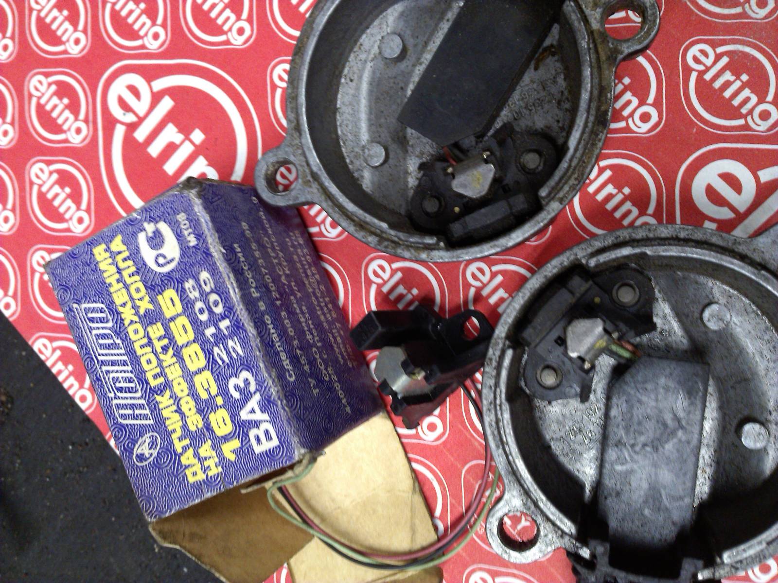

DIA, Добрый вечер. Начал с того, что измерил тестером приходящее напряжение на G40 = 8.06 вольт

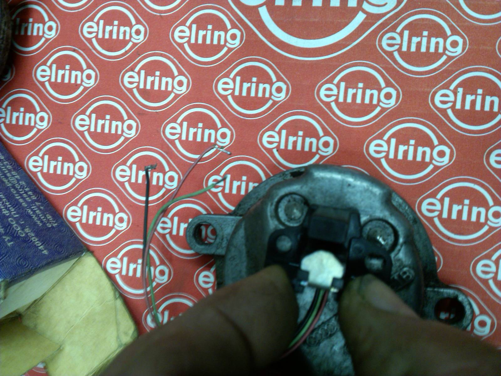

После чего снял старый G40, провел манипуляции с самим датчиком (подружил датчик от ВАЗ в то место, где стоял оригинал)
поставил все на место. завел машину (подтраивать стала чаще и ощутимее) - были выявлены следующие ошибки:

Может ли такое быть, чтобы от манипуляций с G40 - из строя вышел еще и G163 (на G163 приходит 5,07 вольт )
