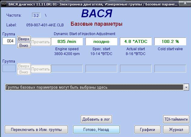

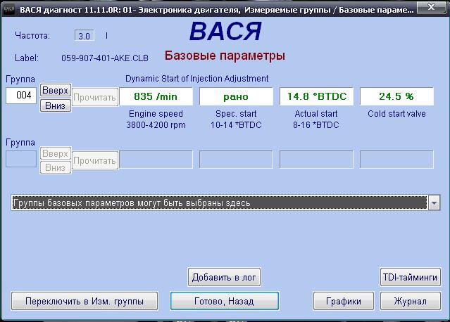

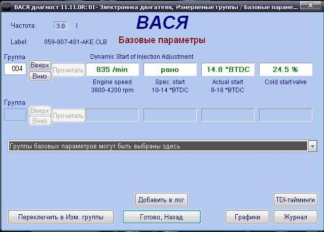

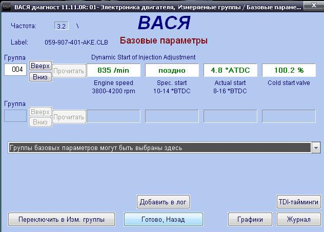

Сообщение M-racer » 31 май 2014, 11:46
Подскажите, проверил угол впрыска, я так понимаю угол не правильный? Может из-за этого быть вибрация?
Сообщений: 9332
Сообщение DIA » 31 май 2014, 15:02
Поздновато немного, там допуск +- 2 т.е.нормальное значение 0-4 заводская установка 2 после вмт. Вибрация маловероятно из за этого, поставить его в зону и посмотреть делов то.

Сообщение M-racer » 31 май 2014, 15:31
Да, поставим :smile: а то жестковато работает

Сообщений: 9332
Сообщение DIA » 31 май 2014, 21:46
M-racer писал(а):Да, поставим а то жестковато работает
Да маловероятно что начнет мягче, ведь крутануть то надо раньше, вообще это ему по моему всеравно регулятор то в зоне эбу, когда он вылезет за +-3 он тебе поморгает джеки чаном и пропишет ошибку.
