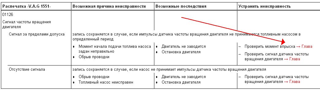

Загорается спираль, машина начинает тупить, а двигатель работать со стрекочущем звуком. Может в процессе движения спираль погаснуть, двигатель передергивается и дальше едет нормально. Но чаще все нормализуется после пару часового простоя и двигатель дня три-четыре работает без проблем. Подскажите, исходя из ошибок под замену датчик частоты вращения коленвала?
20150608_ошибки.txt
(3.81 KiB) Загружено 301 раз
Сообщений: 9332
Сообщение DIA » 22 июн 2015, 23:33
Момент впрыска проверить, не в зоне выставить, не помогло тнвд в ремонт.

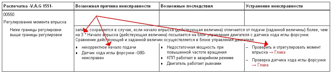

Момент впрыска проверил. У меня 14.4 до ВМТ и 5.2 после ВМТ. Должно быть 2+-2 после ВМТ ?
LOG-01-004-xxx-xxx.xls
(35 KiB) Загружено 222 раз
Сообщений: 9332
Сообщение DIA » 27 июн 2015, 07:20
SanyokS писал(а):Момент впрыска может каким-нибудь образом сбиваться из-за ГРМ? Подошло время замены ГРМ. Может момент сбивается из-за растяжения ремня ТНВД?
Может не может любит не любит это все годание на кофейной гуще надо исходить из каких то данных.
SanyokS писал(а):Момент впрыска проверил. У меня 14.4 до ВМТ и 5.2 после ВМТ. Должно быть 2+-2 после ВМТ ?
2+3=5 имеем на самом деле 5.2 вот и курите сами что вам делать, ясно написал же.
DIA писал(а):Момент впрыска проверить, не в зоне выставить, не помогло тнвд в ремонт.
Надоело одно и тоже писать покурив форум про это легенды описаны и не раз :x search.php?keywords=00550
