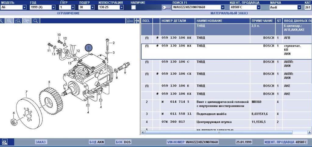

какой номер тнвд насоса 106A или 106B должен стоять на AUDI A6 2.5tdi AKN ?
Сообщение alexstr81 » 14 июн 2013, 19:09
dimka), напишите винкод вашей ауди, желающих помочь станет больше
dimka)
Сообщений: 32
Зарегистрирован: 01 окт 2012, 22:51
Авто: A6Q 2,5TDi AKN
Сообщение dimka) » 14 июн 2013, 23:01
alexstr81 писал(а):dimka), напишите винкод вашей ауди, желающих помочь станет больше
WAUZZZ4BZXN070668
Сообщение alexstr81 » 15 июн 2013, 04:35
dimka)
Сообщений: 32
Сообщение dimka) » 15 июн 2013, 09:54
спасибо))

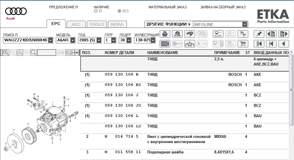

Подскажите номер насоса?
WAUZZZ4BX5N008403
Сообщений: 9332
ТНВД насос
Сообщение DIA » 24 окт 2017, 09:54
Выбирай какой по душе.
