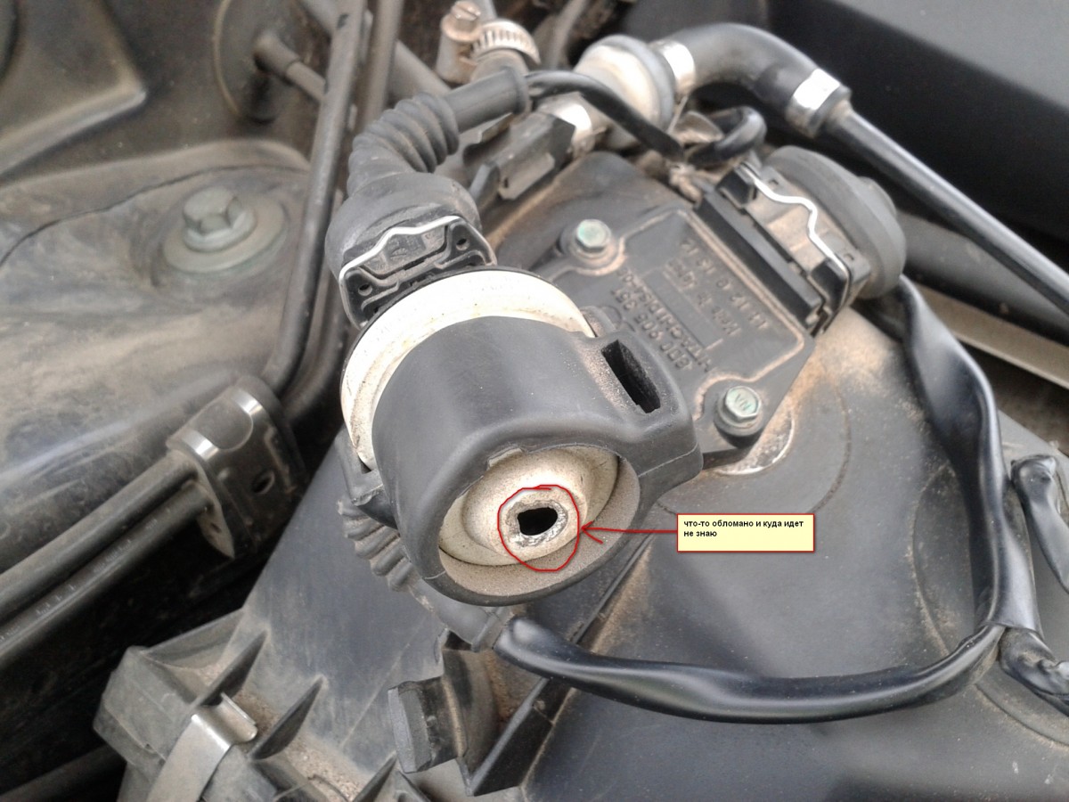

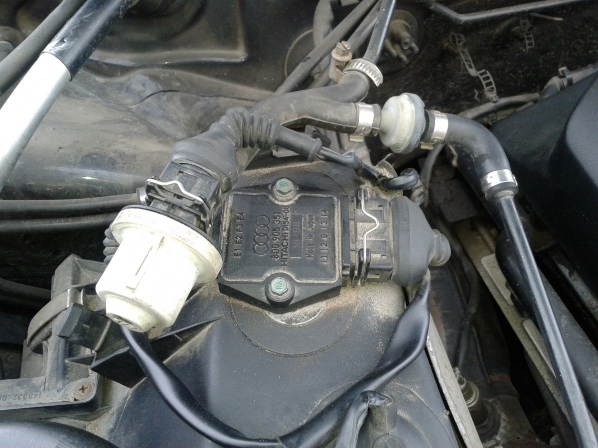

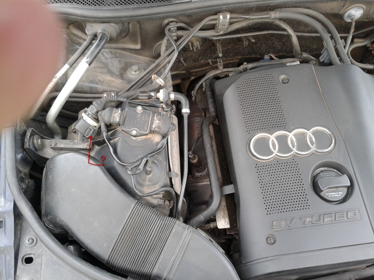

ЧТО ЭТО И ДЛЯ ЧЕГО?
Сообщение bigan666 » 21 июн 2014, 11:48
Всем доброго времени суток, помогите разобраться что это и для чего, двигатель AEB 1,8т 5v turbo.Стоит слева (лицом к авто) под пластиковой трех угольной защитой. Кончик обломан и при работе двигателя цмокает цок цок цок, к обломышу приставляешь палец чувствуешь засос воздуха и цокот немного уменьшается :|

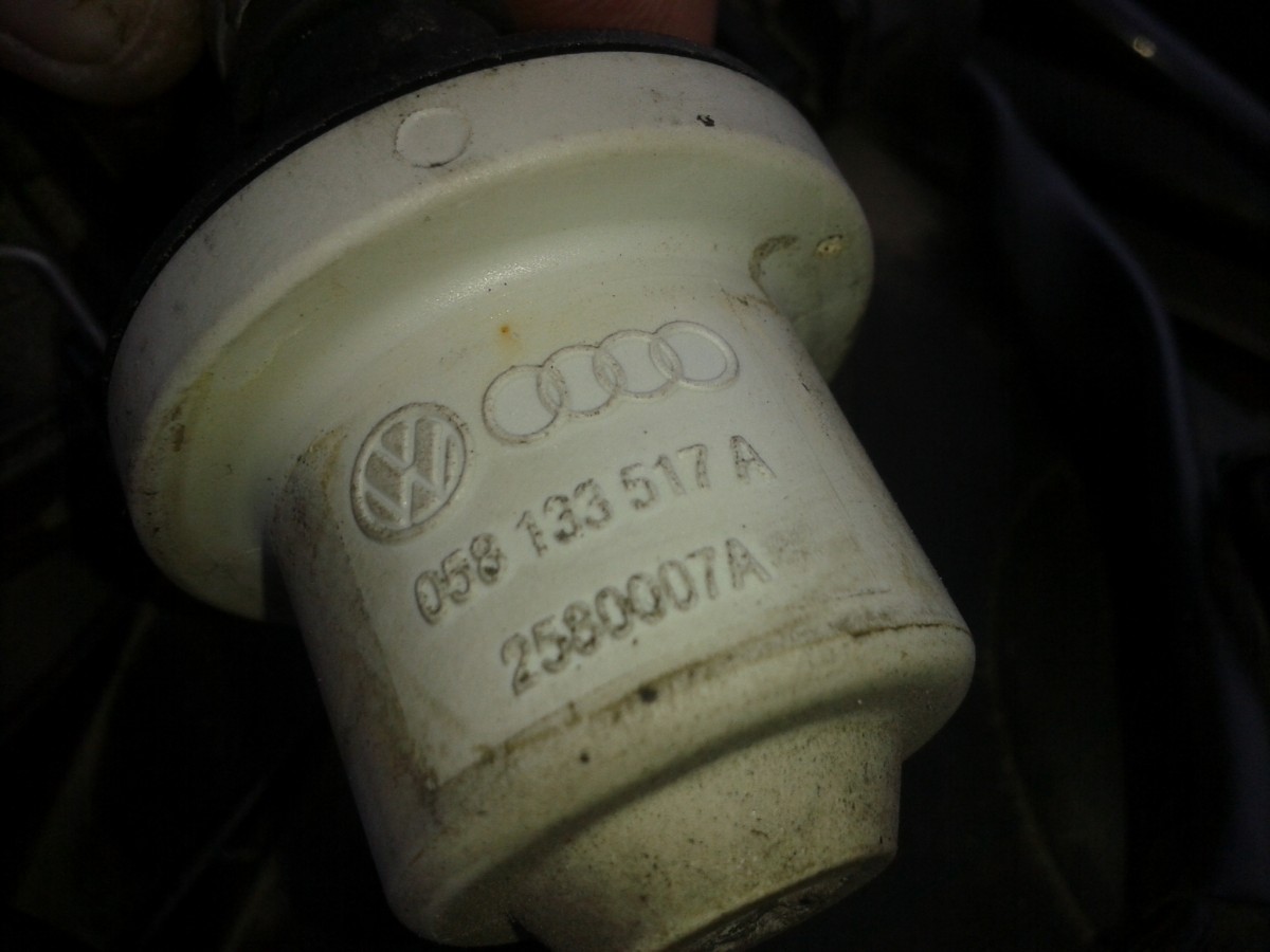

Сообщение LIS » 21 июн 2014, 21:50
экзист + гугл выдал следующее:
058 133 517 Клапан системы вентиляции топливного бака

Сообщение bigan666 » 24 июн 2014, 05:55
Спасибо понятно, но куда должен быть подключен обломанный штуцер? Про сам клапан начитался, здесь http://vwts.ru/forum_txt/index.php/t96784.html прочитал, что мой обломышь должен быть подключен к адсорберу, но как? кудой? не понял.
