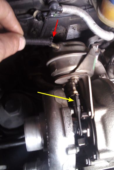

Понятно понимаю, в данном случае вам придется сюда к нам или самому, но многое можете и сами посмотреть, вам надо прежде всего посмотреть как перемещается шток на турбине в полевых условиях это можно сделать с достаточной можно сказать точностью все ли там в порядке, возьмите снимите токий шланг с общей вакумной магистрали красная стрелка и подсоедините к клапану вакумному на турбине, шток желтая стрелка должен уверенно уйти вверх потом снимите шланг шток должен резко опустится ход порядка не меньше 10мм, потом приснимите шланг с клапана и притыкая отнимая его можете добится игры штока при этом возьмите палец и держите на штоке если будете чувствовать что шток ходит с заеданиями подергиваниями можете дальше не продолжать съем турбины ремонт геометрии или чистка. Если все в порядке я вам в следующем сеансе связи раскажу как действовать дальше. Да при эксперементах мотор должен работать иначе не будет вакума, да и заодно как тянет вакум почувствуете. Удачи. За вакумным насосом найдете отвод общей магистрали.

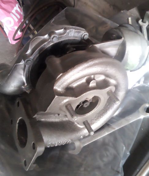

Так у нас турбины чистят.
Крсная куда подключить желтая шток, показано на турбокомпресоре снятом с 2.5 но смысл не меняет.

отсоединил от клапана вакуумного на турбине шланг шток резко опустился, подсоединил - уверенно поднялся, ход примерно 10мм без рывков! :cry:

kokos, Понятно. А как вот это.
DIA писал(а):потом приснимите шланг с клапана и притыкая отнимая его можете добится игры штока при этом возьмите палец и держите на штоке

Сообщение kokos » 02 май 2013, 17:47
жду пока немного остынет чтобы непосредственно без перчаток каснуться штока
Сообщений: 9332
Сообщение DIA » 02 май 2013, 17:50
Надо быть уверенным на все 100 что там все путем, если неможите поиграть штоком и не т вакумного пистолета для проверки можно открутить вакумный исполнитель правда там немного не удобно две гайки на десять и вручную премещать.

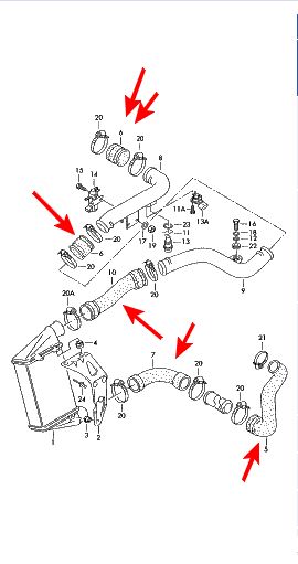

Так счас все указывает на дырку на впуске если с упр турбины предположим все гут, первым делом сними и проверь именно сними Г-образный шланжичек со впускного колектора он небольшой и хрен когда поверишь что там может быть дырка а там как раз таки он снизу очень часто рвется, ищи дыру снимай все шланги и проверяй на впуске вплодь до интеркулера, завтр постараюсь на чертеже показать если будет возможность.

Сообщений: 9332
Сообщение DIA » 03 май 2013, 12:19
Шланг под номером 6 очень секасный.

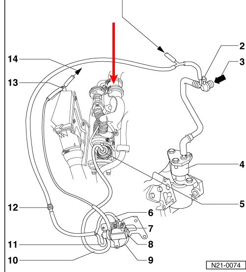

Тут и монтаж вакумной системы.

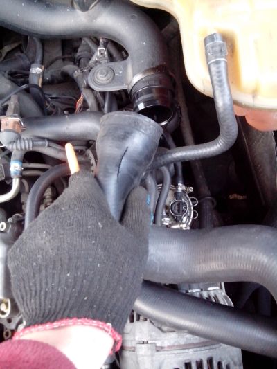

Сообщение kokos » 03 май 2013, 22:19
:yahoo: :yahoo: :yahoo:
первым снял трубку вход в интеркуллер (т.к. звук шел с водительской стороны) - вот сразу и причина, и это после того как я отдавал машину чтобы проверили воздуховоды на целостность- у меня просто нет слов! пока заматал изолентой , выехал на трассу- и что это за зверь на дороге появился :smile: :smile: :smile: !! ну и вроде чистый воздух сзади - завтра днем будет видно лучше , но такого тумана сзади уже не видно!!!

осталось купимть где-нить на разборке такой патрубок и всеее :yahoo: :yahoo:
вот такая вот щель)))
