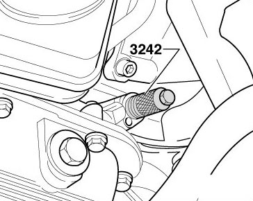

На выходных, не смотря на мороз, решил заменить ГРМ. Снял бампер, морда в сервисе, коленвал выставлен в ВМТ третьего цилиндра.
Добавлено спустя 1 минуту 51 секунду:
Куда вворачивается фиксатор коленвала???? Третий день ищу! :wall:

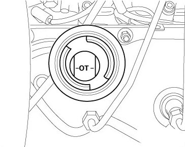

В маслозаливной горловине видна отметка на распредвале.

PRAKTIK писал(а):Куда вворачивается фиксатор коленвала???? Третий день ищу!
Под подушкой двигателя (районе) с левой стороны, там заглушечка или ввертыш под шестигранник на 10 или пластиковая заглушка под болтик на 10.
Метки на распредвале можете не увидеть если валы уже меняли, на валах как запчасть я ниразу её не нашел это от.

Сообщение PRAKTIK » 30 янв 2012, 21:19
DIA спасибо, буду завтра искать, проверил-на новых оригинальных метки нет, на старых есть. При следующей замене будут проблемы. :crazy:

PRAKTIK писал(а): При следующей замене будут проблемы.
А с чего им появится, ну нету и не надо просто вмт чуть сложней найти что бы фиксатор в коленвал вкрутить, так можно ориентироватся по тнвд когда примерно к штырю подойдет, а если вакумный насос снят и заглушка на головке 1-3 цилиндра снята ориентироватся по прорезям устоновочным на распредвалах, вообщем пустяки.
