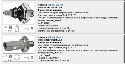

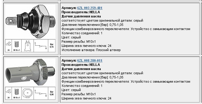

Сообщение hrak » 22 янв 2012, 18:58
Датчик давления масла выглядит или так, или так (в зависимости от VIN авто). Если кроме зуммера больше никаких подозрительных акустических эффектов в районе дизеля не наблюдается, то где-то нарушена связь или по линии "датчик давления - приборный щиток", или по линии "приборный щиток - блок ECU" (передается информация о оборотах дизеля). Если всеже на частоте 1800 и выше наблюдается сторонний звук, то скорее всего давление масла действительно ниже нормы, и необходима ревизия как минимум сетки маслоприемника.

Сообщение xxl9000cse » 22 янв 2012, 19:32
вопрос решен в положительную сторону- на маслоподающей трубке к турбине находятся 3 датчика, один из них храк изобразил на картинке)) - банально растелепался проводок нп фишке- его на место и все опасения в прошлом, когда поджимал хомут на турбе помню что неск раз его и задел...
Всем спасибо за участие, отдельное СПС господину Храку -правильно навел на мысль о датчике на кронштейне!
