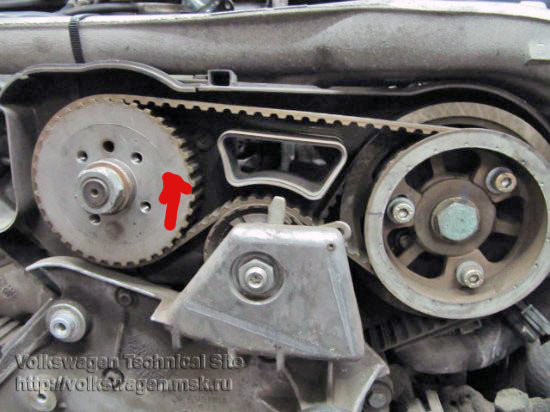

Доброго утра, всем!
Подскажите провернуло против часовой стрелки демпфер ТНВД, как указано на рисунке, где-то на 1/4 оборота.
Центральный болт крепления не откручен. Какие последствия такого проворота, будьте любезны?

Maxim Chepukov писал(а):Доброго утра, всем!
Двигатель не заведется.
Ничего страшного я в этом не вижу, просто заново выставишь по меткам и будешь дальше кататься.

Сообщение DIA » 02 ноя 2011, 18:56
Sereban писал(а):Ничего страшного я в этом не вижу, просто заново выставишь по меткам и будешь дальше кататься.
НО! Почему провернуло считаю главный вопрос, если все правильно установлено никогда ничего не провернет.

Сообщение Sereban » 02 ноя 2011, 19:10
Я тоже сразу засомневался в провороте.
Но возникло такое мнение, что гайка была плохо зажата и насосу скоро жопа настанет, (он начинает струдом на старте вращаться) и это привело к провороту.
Сообщений: 9332
Сообщение DIA » 02 ноя 2011, 21:08
Sereban писал(а):Но возникло такое мнение, что гайка была плохо зажата и насосу скоро жопа настанет, (он начинает струдом на старте вращаться) и это привело к провороту.
Не понимаю какую гайку вы имеете ввиду, но если на насосе то ему тогда каюк, шестерню тогда смогут выставить думаю только ребята по ремонту насосов, а самому думаю не реально.

Сообщение Maxim Chepukov » 02 ноя 2011, 21:46
ребята укажите метку на насосе и если есть возможность дайте инструкцию по всем меткам на двигателе. т.к. работа предстоит долгая и упорная......

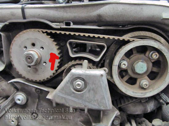

Сообщение PRAKTIK » 06 мар 2012, 17:15
Доброго времени суток. При замене ремня ТНВД столкнулся с проблемой, совместил отметчик с репером (как на фото), затянул гайку натяжителя моментом 37 Нм. Удалил все фиксаторы. Медленно провернул коленчатый вал по часовой стрелке на два оборота (360 градусов). Установил в коленчатый вал фиксатор №3242, планки в распредвалы и фиксатор ТНВД. Произошло смещение отметчика с репером. Совмещал все снова, прокручивал двигатель и опять повторение смещения. Где проколося или что-то не учел?
