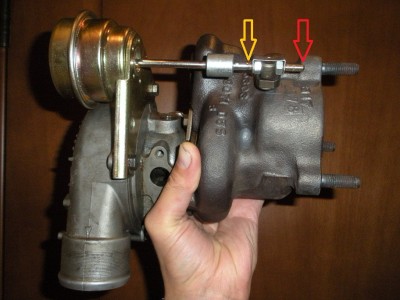

Парни, как отрегулировать работу вакуума на турбину? Виноват сам, накрутил, и не могу сообразить как правильно выставить, перекрутил по всякому, и тянет хуже, думаю, что турбина, как то не в полную силу работает? Не совсем понятно, что значит удлиняешь, либо укорачиваешь шток, я выложил фото с клапаном и пометил стрелками резьбу подскажите где здесь начало штока и в какую сторону крутить на передув, а в какую сторону на раннее открывание клапана.

Нужно подсоединятся с манометром, регулировать давление на холостых, затем смотреть по движению. (хорошо если есть возможность просмотреть ВАГ)

Сообщение Юра 80 » 23 окт 2011, 21:11
SAE-12 писал(а):регулировать давление на холостых
там как бы нет давления на холостых?
Шток начинает движение при +- 0,4 Атм.

Сообщение SAE-12 » 23 окт 2011, 21:55
По идее :), длиной штока и начальным положением регулируют положение лопаток изменяющей геометрии или спускного клапана.
В неправильном положении будет передув или недадув.
P.S. Это теория. Но регулировать замучишся. Читал на одном форуме раз 20 приходилось лезть, чтоб примерно настроить. :write:
Сообщение Юра 80 » 23 окт 2011, 22:02
SAE-12 писал(а):длиной штока и начальным положением регулируют положение лопаток изменяющей геометрии
у АЕВ этих наворотов нет. Шток открывает калитку вестгейта.

Сообщение Владимир74 » 24 окт 2011, 00:03
а в каком положении передув а где раннее открывание клапана ? Если кто точно знает назвоти по цвету стелок на фото :unknown:

Сообщение Юра 80 » 24 окт 2011, 07:12
если в нее заглянуть - справа - там есть отверстие, которое при движении штока может открываться. Так вот оно изначально должно быть плотно закрыто. Ну и при подаче
Юра 80 писал(а):Шток начинает движение при +- 0,4 Атм.
Инфа из интернета, сам не делал.

Сообщение DIA » 24 окт 2011, 07:47
SAE-12 писал(а):В неправильном положении будет передув или недадув.
Не будет. Ну если только при очень неправильном положении.
Юра 80 писал(а):если в нее заглянуть - справа - там есть отверстие, которое при движении штока может открываться. Так вот оно изначально должно быть плотно закрыто. Ну и при подаче Юра 80 писал(а):Шток начинает движение при +- 0,4 Атм.

Сообщение Владимир74 » 24 окт 2011, 11:59
Парни это мне всё было понятно, но так никто и не смог ответить как на российском ауди клубе вот ответ одного из пользователей который я и хотел получить, отписываюсь что возможно комуто понадобится из форумчан.
Цитата:pasha7290 в крассную сторону крути и будет больше воздуха,тоесть позже будет клапан открываться
Парни если пользователь прав просьба потвердите ответ пожалуйста.!!! Очень нужно :pray:

Сообщение DIA » 24 окт 2011, 12:11
Владимир74,
Позвони мне я попытаюсь объяснить, а потом тут описывать будешь.
