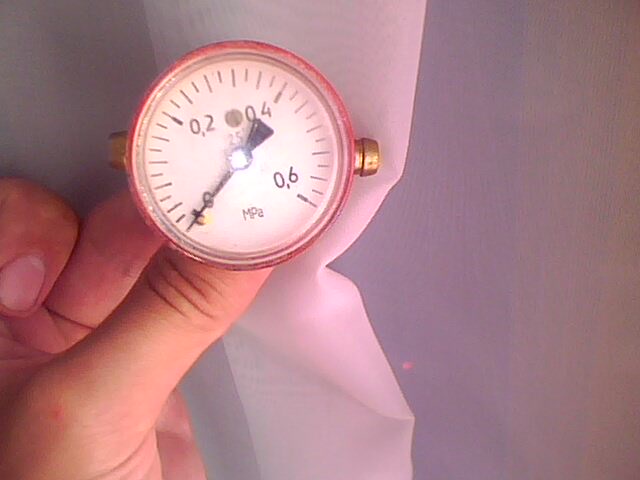

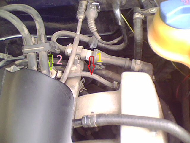

Я вот тоже подумал надув турбины померить, хотя и так чувствую не дует или дует, но где то перекрыло, так вот я пару фото решил скинуть, первое фото сюда ли нужно мне врезать мой монометр шланг под номером 1 и под цифрой два, это регулятор давления? Фото монометра тоже прилагаю, уважаемые мастера подскажите, подойдёт ли данный манометр на фото, он шесть атмосфер, конечно надув смотреть будет не удобно, но главное результат..Цена ОДНОЙ шкалы деления на этом монометре примерно 0,2 атомосферы, тобишь вторая риска будет 0,4 атм. и третья риска деления 0,6 атм. , показать 0,6 сможет если всё супер.Средний как я понял надув cтокой турбины 0,5 - 0,4 атм.Буду рад за помощь спасибо

резать нужно там, где стрелочка от цифры 1
макс давление рабочей турбины - 0,6 атм
Видно с таким манометром будет не очень хорошо - отклонение будет в районе одной десятой части шкалы - а это как бы очень мало.

Спасибо поробую поискать манометр с меньшим давлением например до двойки, чтобы видно было что растёт надув при нажатии на дроссель. Чувствую всё ещё впереди. :?

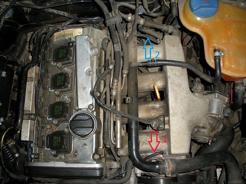

Юра 80 я вообще в шоке, мнения разделились и теперь не знаю куда же всё таки верно подключать манометр для замера надува.Я приложил фото с двумя так называемыми точками подключения и куда же всё таки верно под номером один точка это шланг на байпас на управление мембраной а под номером два шланг идущий на реглятор давления топливом ? Поюзал не один форум, пишут кто как, а как верно не допру.

Владимир74 писал(а):мнения
:wall: :wall: :wall: :twisted:
Владимир74 писал(а):разделились
это ОДНО место. Там РАВНЫЕ давления
