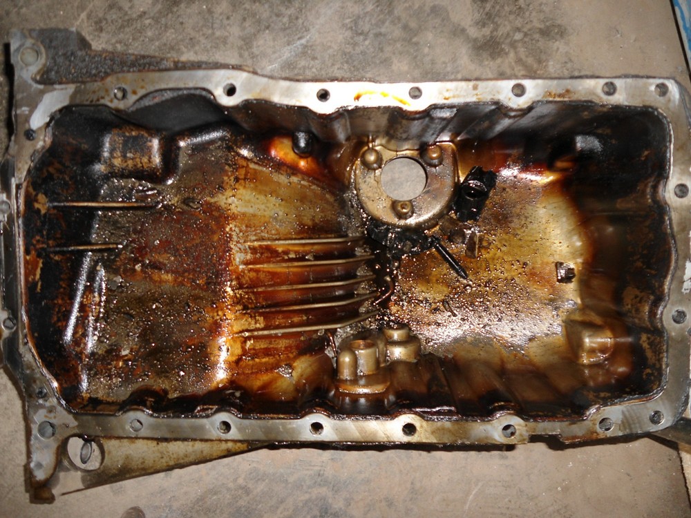

Поддон (собрал то что осталось шатуна).

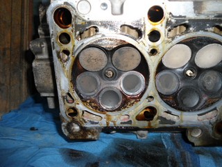

голова осталась живой - повезло, клапана не загнуло.

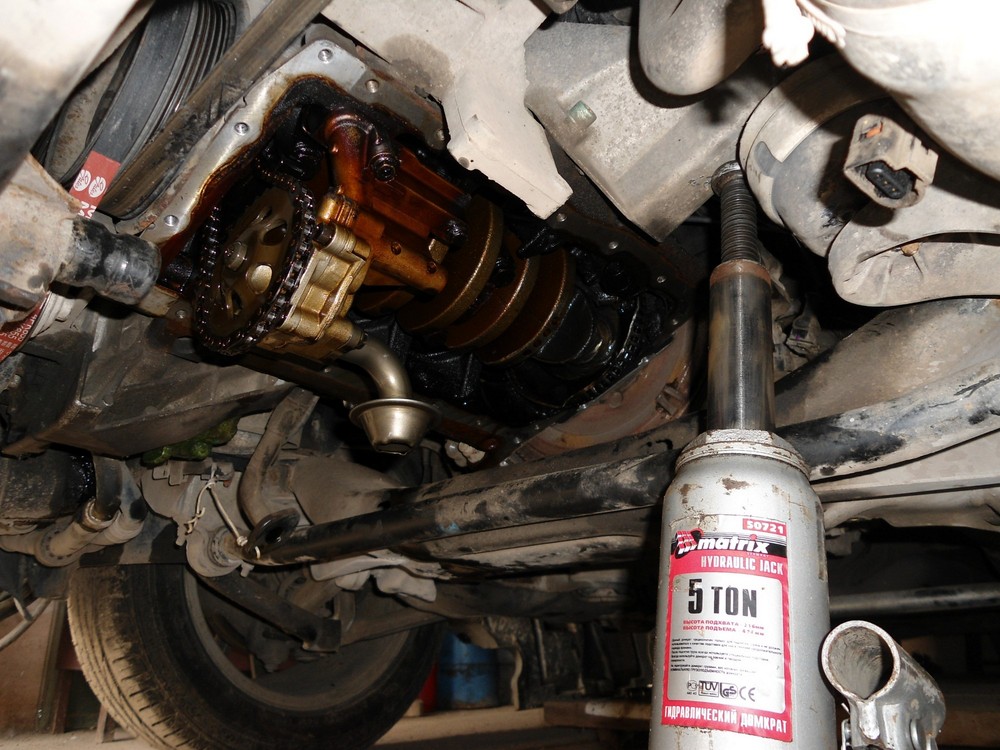

Снимал поддон.. в принципе все просто, только необходимый1 набор инструмента нужно иметь.

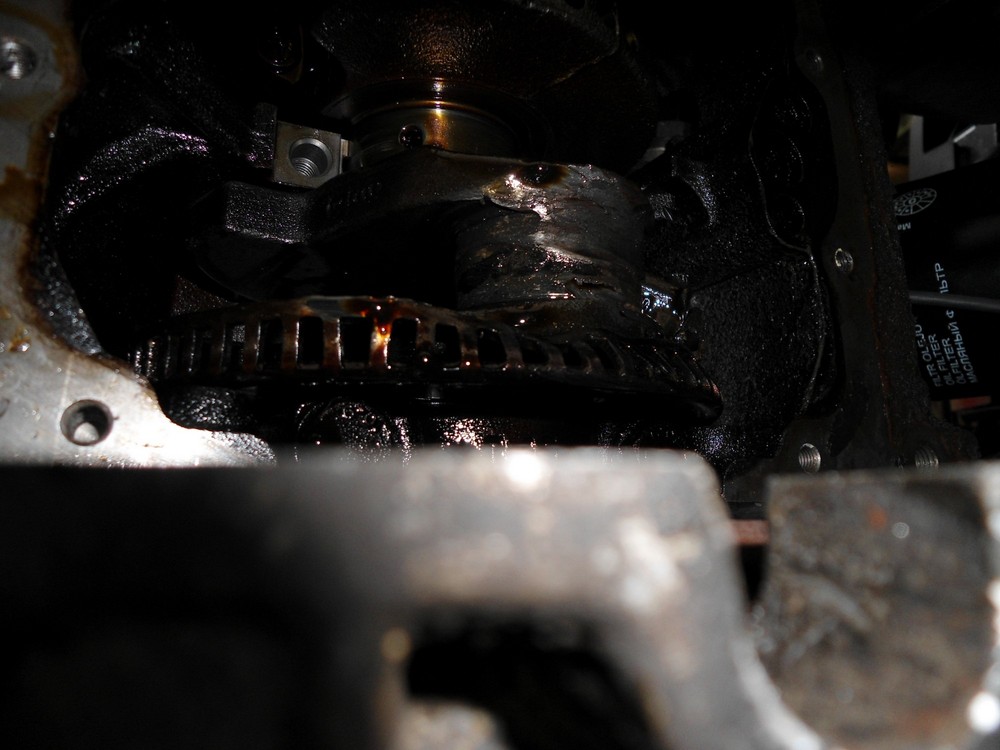

Шатун 4-го цилиндра (вырвало, смяло, деталями навредил блоку)
DSC06949 (на форум).jpg (45.62 KiB) 5357 просмотра

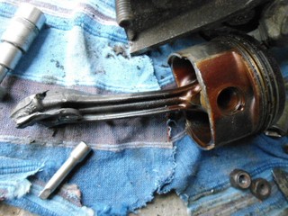

(Половинка) шатуна

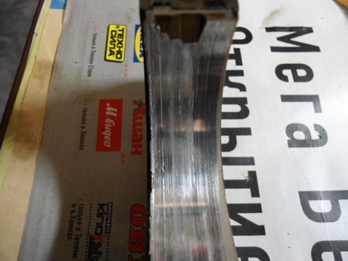

Вкладыш у 4-го шатуна

снимал поддон так
