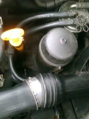

Подскажите что может быть,сорвало резиновый патрубок который идёт в верх от интэркулера и встовляется в плосмасовый патрубок он крепится скобой,ставиш всё на место срывает заново.До этого недельки три назад заглушил ЕГР,в резиновый шланг закрутил саморез,может в нём всё закоксовало и воздух плохо проходит или может передув турбины и тяга стала слобоватой когда на разгоне на 4-5 передаче коптит чёрным дымом если плавно то нормально но плохая тяга.ВЫРУЧАЙТЕ КТО МОЖЕТ.
Добавлено спустя 3 часа 15 минут 52 секунды:
вот фото
вот фото

С патрубков всё в порядке,стопорный зажим зажимает плотно,пробовал выдернуть сидит туго.Если ездить плавно и не доводить обороты больше 2.500 при переключении передач то всё в порядке,если резвее то срывает.Мне нужен дельный совет а не критика,ведь проблема осталась.Получается что потоку воздуха при больших оборотах некуда деватся вот он и срывает патрубок.Уменя такое мнение что после ЕГРа всё практически закоксовало и воздух с трудом поподает в челиндры двигателя.

мне кажется проблема в самом соединении трубы и патрубка, он при передуве не должен выскакивать..

flavor писал(а):мне кажется проблема в самом соединении трубы и патрубка, он при передуве не должен выскакивать..
flavor ятоже так думаю,в суботу вроде бы всё сделал.Когда снял патрубок на нём были оторваны на железной части стопорные уши и ктото до меня вкрутил туда два самореза и стопорное кольцо не днржало.Всё переделал зажал всё ок.С ЕГРом тоже после чистки и подключением вроде бы всё нормально уже проехал около 350км бес проблем мотор тянет не дымит.С утра только на холодную когда едеш на первой при переключении на вторую слышно посвистывание турбины не сильно потом всё нормально,только с утра.
