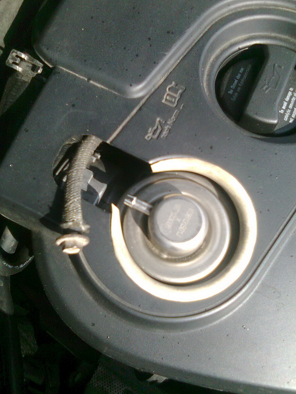

Как глушил! Отсоединил от ЕГРа резиновый шланг и закрутил в его саморез.

Сообщение Халява » 26 май 2011, 18:16
Вот так глушил
Добавлено спустя 3 минуты 13 секунд:
Может ещё железную трубку надо глушить?

Не полно заглушил, лучше еще прокладку поставить,так как иногда клапан может быть приоткрыт.
Не сильно советую глушить, так как показания расходомера будут на холостых завышены, хотя на расход топлива это не влияет.

SAE-12 Куда прокладку ставить?

Сообщение SAE-12 » 27 май 2011, 20:06
Подумай и поймешь, где ставить. - откуда и куда идут выхлопные газы?
Почитай еще http://wiki.audi-bel.com/wiki/%D0%9A%D0 ... %2C_AWX%29
Р. S. На 2,5 не советую - так как немного чуствуется.

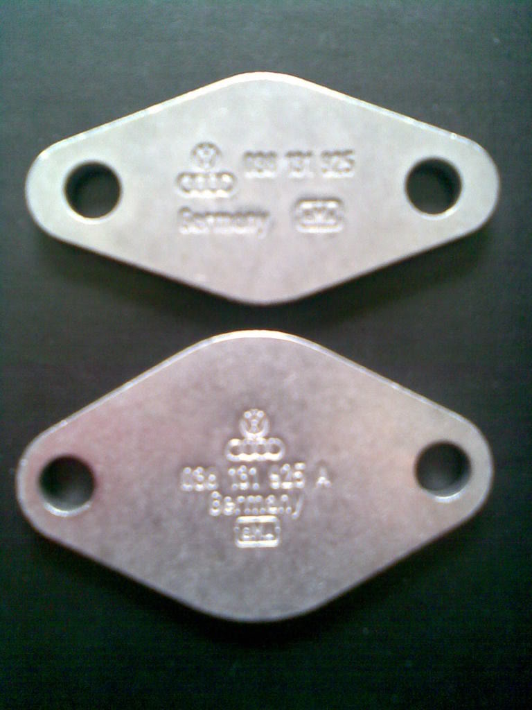

Сообщение Rezaka™ » 18 окт 2011, 15:54
Наткнулся на интересную тему по глушению ЕГР (EGR) на 1.9 TDi AHU и AFN
Сцылка
Кто что думает? Заглушки то оказывается в оригинале предусмотрены :hahaha: Небось для стран СНГ :cannabis:
VAG 038131925A
VAG 038131925

Сообщение xxl9000cse » 02 дек 2011, 12:10
во цырк))))
оригинальные заглушки для не оригинального глушения :D
