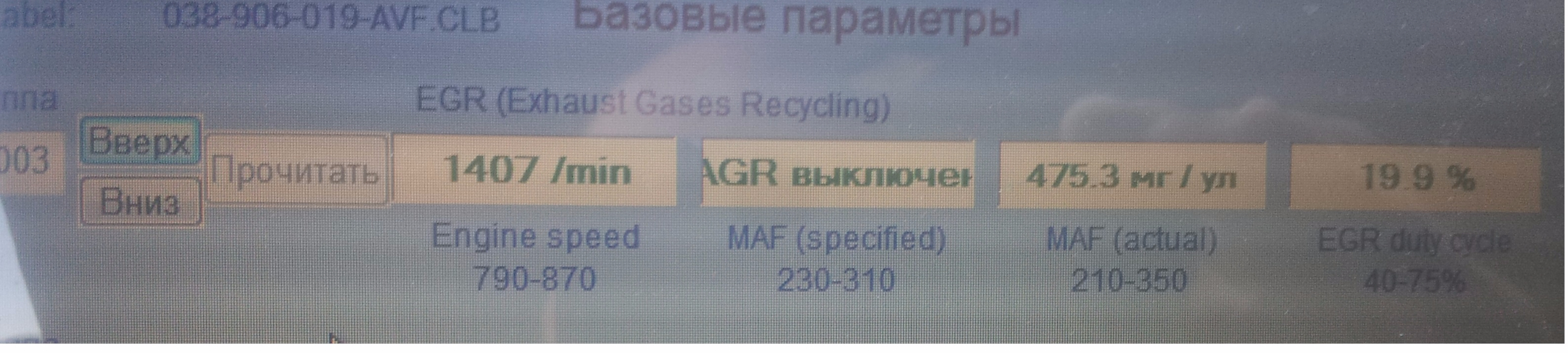

Сообщение ЗНАХАРЬ » 12 май 2010, 22:44
На скриншоте видно что фактическое значение рециркуляции ОГ выше нормы, а так же низкая скважность EGR. Что бы это могло значить? Есть в чем-то проблема?
Сообщений: 9332
Сообщение DIA » 13 май 2010, 00:27
Во первых надо учесть что рециркуляция при работе мотора на холостых работает 10 минут потом отключается, еще не плохо посмотреть его работу, вы счас по скрину в 08 группе-измерения, там внизу окна на вагкоме есть кнопка базовые-04, нажмите её и посмотрите 3 поле, прога начнет через 10 секунд включать и выключать рециркуляцию, интересно какие там будут значения, и будут ли они менятся в 3 поле? такое впечатление что она у вас ваще не работает.

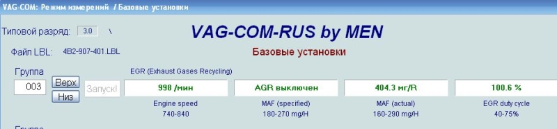

Сообщение ЗНАХАРЬ » 13 май 2010, 19:24
DIA, сделал все как ты сказал: - значения в поле 3 не меняются
вот клапан закрыт
вот клапан открыт
Что это может значить?

Сообщение flavor » 13 май 2010, 22:44
то что он вообще не работает .. вот что значит..
Управляю мечтой )))))))
Сообщение ЗНАХАРЬ » 13 май 2010, 22:46
Можно немного поподробнее? Он закрыт или он открыт? Или постоянно в каком-то одном положении? Как его не работа сказывается на двигателе? Чем грозит?
Сообщений: 9332
Сообщение DIA » 14 май 2010, 00:24
ЗНАХАРЬ, У вас неработает рециркуляция это факт, когда клапан открыт расход воздуха должен уменьшится при выкл расход должен быть такой примерно как у вас он и есть.
ЗНАХАРЬ писал(а):Он закрыт или он открыт?
В вашем случае постоянно закрыт.
Добавлено спустя 3 минуты 10 секунд:
ЗНАХАРЬ писал(а):Как его не работа сказывается на двигателе? Чем грозит?
Ничем кроме как чистым впускным колектором ну и ухудшение экологии для природы. Некоторые люди её спецом глушат.
Сообщение ЗНАХАРЬ » 14 май 2010, 06:49
Т.е вполне возможно что кто-то его заглушил до меня? А мне надо ездить и не париться по этому поводу?
Сообщений: 9332
Сообщение DIA » 14 май 2010, 09:02
ЗНАХАРЬ писал(а): А мне надо ездить и не париться по этому поводу?
Ну это ты как хочешь дело хозяйское, я бы лично её сделал ради экологии хотябы..

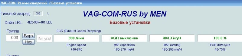

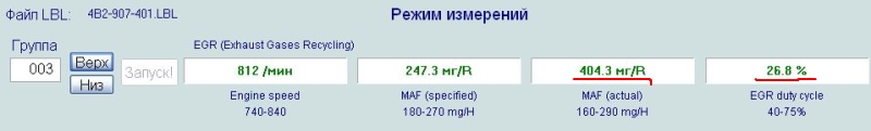

Рециркуляция ОГ
Сообщение AlexSol » 18 апр 2016, 11:11
Здравствуйте аудиводы. Что можно сказать о работе EGR по данным скринам? И ещё, сопливит масло из вент. отверстий которые находятся под самим "грибком" вакуумного клапана EGR/
Сообщений: 9332
Рециркуляция ОГ
Сообщение DIA » 18 апр 2016, 23:09
Все отлично как по книге но это открыто закрыто а что в этой же группе при измерениях, если после перегазовки т 2 и 3 поле с одинаковыми значениями или разброс небольшой +- 20 то ваш авто просто производитель чистого воздуха. :yes: А сопливят клапана это болезнь если не сильно то забейте если много и стартер в масле замена как бы.
