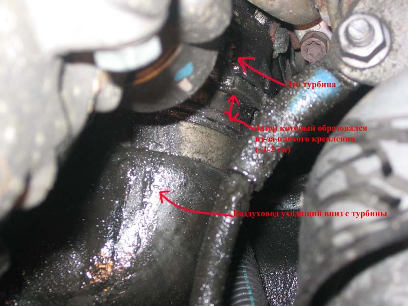

Вначале грешил на протекания ЕГР(датчик рециркуляции отработавших газов) он у меня немного сопливит. Но потом присмотревшись нашел проблемку:
зазор образовался из-за смещения крепления(скобы). Данный патрубок уходит вниз с турбины.
Итак вопросы
2) на что могло повлиять образование данного зазора? (т.е. в последнее время замечал что при ускорениях машинка коптила)
3) наличие незначительного кол-ва масла патрубках приходящих на турбину эт нормально или нет? (на стенках масленный налет, послн того как снял патрубки иони полежали целый день, я увидел всего одну собравшуюся каплю).
патрубок поставил на место и закрепил. Но очень хочется получить ответы на мои вопросы. За советы, разъяснения буду очень признателен :hi:

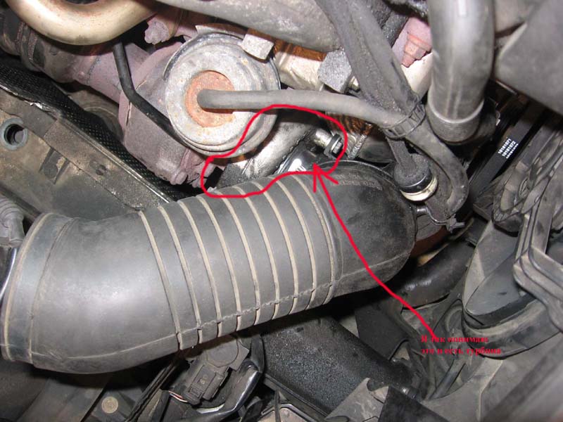

P.S. наскока я понимаю эт и есть турбинка
по сравнению с турбиной Саши(RedHot-a) маленькая она какаято :cry:

Зазор мог появиться из-за ослабления хомута -> имеем негерметичность -> уход наддутого воздуха -> нехватка его во впускном коллекторе и дым из выхлопа -> несгоревшим топливом и сажей забивается катализатор -> катализатор как пробка в выхлопе не дает раскрутить турбину выхлопными газами -> машина "тупит" и кат забивается ещё больше - цепная рекция :(
Если не вытекает - терпимо, ну или нормально, как больше нравится.

Сообщение Юра 80 » 24 ноя 2010, 10:46
Vovan писал(а):приходящих на турбину эт нормально или нет
тот шланг идет С турбины. Нормально это. Вот если б оттуда вытекало при снятии - было бы плохо. Поставь шланг на место и хомутом затяни - и все будет в порядке.

так патрубок был до конца сдернут ??
если так то она должна была тупить и дымить как паровоз...

flavor писал(а):так патрубок был до конца сдернут ??
нет, он держался на одной защелке, а со второй стороны был зазор в 2 см.
