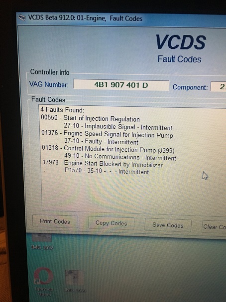

добрый день! случилось похожая беда с аналогичными симптомами! сразу машина глохла на ходу, но потом сразу могла подхватить и ехать дальше...могла заглохнуть, но после остановки завестись как ни в чем не бывало...вчера все-таки добился устойчивого состояния авто...стартер крутит, авто не заводится, моргает лампочка свечей накала...ошибки по двигателю вылезли такие:
1. 01318 - Сontrol Module for Injection Pump (J399)
49-10 - No Communications - Intermittent
2. 17978 - Engine Start Blocked by Immobilaizer
P1570 - 35-10 Intermittent
Я так понимаю первая ошибка это следствие второй...лампочка иммобилайзера работает штатно, тоесть ключ машина принимает (проверил на двух ключах)...возможно после того как машина глохла и заводилась на ходу была просадка по питанию и как вариант надо заново адаптировать приборку с блоком управления? подскажите, что можно посмотреть, какие реле(предохраны) проверить в машине...кучу всего перечитал,голова кругом... может кто-то может помочь... направьте в нужное русло...
З.Ы. Машина A6C5 2.5 TDI AYM... до этого висела ошибка 00550 по начальному углу, но не думаю, что она как-то влияет на то, что машина глохла в процессе езды(может и ошибаюсь), заводилась - да, не всегда с пол тычка на холодную(с полтора пиха :) ), на горячую все норм, но на подходе замена ГРМ, с него и хотел начать(с меток)...
на всякий случай фото с ошибками скину, две верхние стерлись...ну пока машина не завелась их и не вылезет((

DIA писал(а):Источник цитаты У вас диагностика есть чем авто смотреть, удалить ошибки итд итп?
да, это я смотрел сам...верхние две ошибки стерлись, две нижние после стирания сразу появляются...01318 и 17978.
один диагност с моих слов описания проблемы и этих двух ошибок сказал, что скорее всего наоборот, сдох ТНВД и имма не видит с ним связи, так как на уже рейсталовых его тоже надо подружить с иммой...(с его слов)
Бесконечность - не предел!(с)
Двигатель заглох и не заводится, моргает лампа включения свечей накаливания
Сообщение DIA » 21 авг 2019, 09:17
BazLaiter писал(а):Источник цитаты один диагност с моих слов описания проблемы и этих двух ошибок сказал, что скорее всего наоборот, сдох ТНВД и имма не видит с ним связи, так как на уже рейсталовых его тоже надо подружить с иммой...(с его слов)
По моему все верно он сказал. Из практики это все оканчивается ремонтом электронной части тнвд. Для самоуспокоения можно снять разъем посмотреть окислы на контактах, прозвонить проводку до эбу и напряжение на фишке но как правило это ни о чем.

DIA писал(а):Источник цитаты По моему все верно он сказал. Из практики это все оканчивается ремонтом электронной части тнвд. Для самоуспокоения можно снять разъем посмотреть окислы на контактах, прозвонить проводку до эбу и напряжение на фишке но как правило это ни о чем.
Спасибо! сам в чудеса давно не верю)...
P.S. какие есть варианты по насосам на мою машину? 2.5 tdi AYM 12.2001г. ... ставились вроде такие ТНВД 059 130 106 J - AYM, BFC, BCZ, но может есть альтернатива, но чтобы без бубна и прочих самоделок...только адаптация ...знаю? что без буквы на конце или с какой-то там вообще не подойдут, но может есть совместимость какая-то?...(сорри за оффтоп)
Отправлено спустя 6 часа 21 минуты 49 секунды:
пришел к машине, снял разъем с ТНВД, чтобы померять напряжение ради интереса, оно приходит (6 и 7 pin разъема)....одел разъем, пошел в машину включил диагноста и выдало после этих манипуляций три ошибки, те, что были две(01318 и 17978), но добавилась третья - 01268 Air Quantity Adjuster (N146) 37-00-Faulty... причем ради интереса попытался все стереть и две первые ушли, остался только дозатор...хз почему...может разъем пошевелил или еще чего, трудно понять...но результат от этого меняется слабо, насколько я понимаю, ТНВД надо все же снимать?!?!

свою проблему решил заменой ТНВД...огромное спасибо Игорю (DIA) за полезные советы, и очень большое спасибо Виталику (blondin) за оперативную помощь по компьютерной части вопроса, а главное что по просьбе приехал где авто ремонтировалось и все сделал быстро и без лишних слов!!! :good: :hi: :yahoo:
