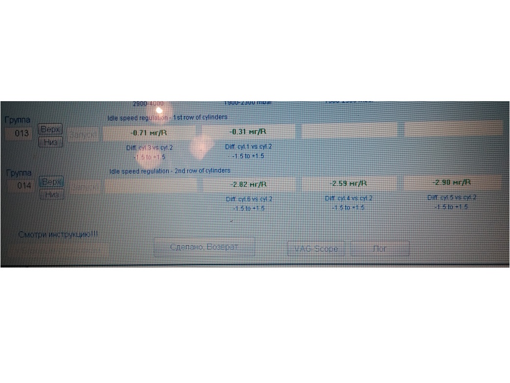

Угол по допуску, по цилиндрам, вывываливается один, ну и хрен с ним, у меня тоже 1 вываливается всю жизнь, в рот его чих пых, Меня вот интересует знаете что, вот вы говорили
тема007 писал(а):один день так второй может до -3 доходить
, а в этот момент когда до -3 доходит, можете скрин сделать, что бы была 13, 14 и 11 группа вместе! в момент когда по цилиндры вываливаются за тройку, что в этот момент покажет угол впрыска, а вы кстати не ловите ошибку 00550???

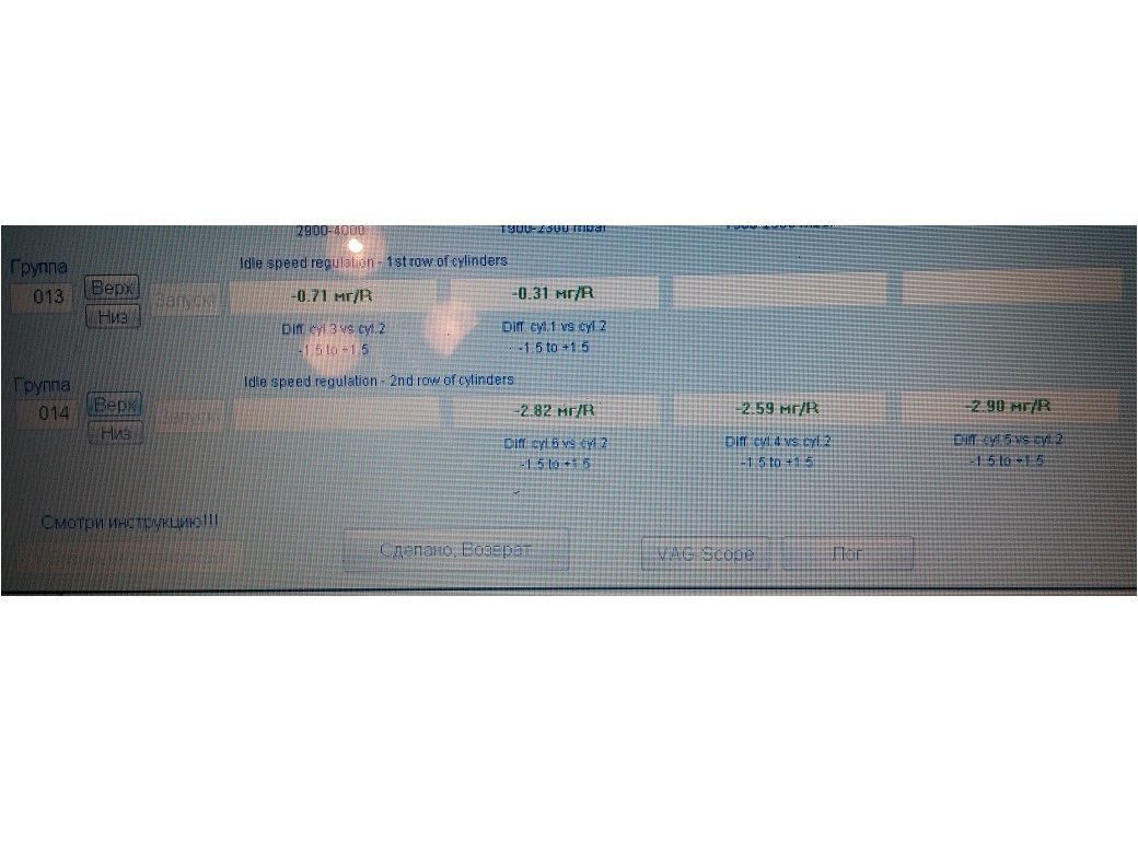

день добрый!не было машины рядом поэтому так затянул с ответом...ошибок нету вообще никаких...угол впрыска и в измерениях и в базовых какой надо))))и еще тут мне подсказали...не может ли этот разброс быть от гидронатяжителя ГРМ????так как его не меняли при замене ГРМ.

Вот теперь вижу что коррекция запредельная у вас по левой бошке.Ставить стопора в насос распредвал и коленвал и регулировать.Потом смотреть,может и не надо натяжитель менять,в принципе при замене ремней должны были увидеть проблемы с натяжителем.

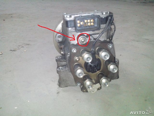

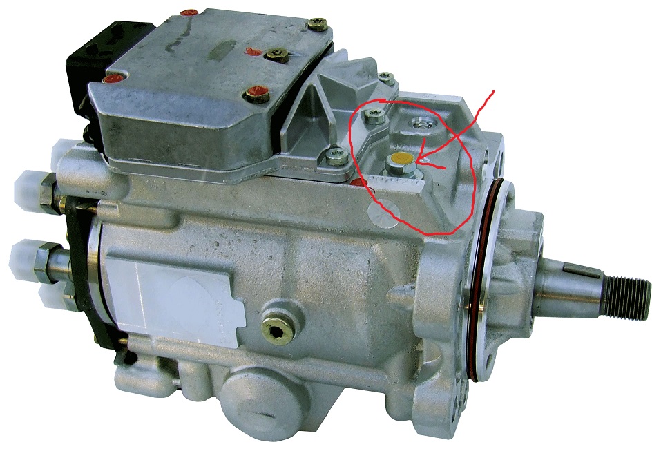

По логам скажу что угол норм,а вот переключение из поздно в рано вяло происходит,скорей всего насос подкачки в ТНВД подустал,да и на корпусе скорей всего выноска.Давление нужно мерить манометром до 30 кг На х.х.не менее восьми кг.Выкрутить пробку сзади вверху ТНВД(там где выходы трубок на форсы) и вкрутить штуцер на 10/1,5 по моему,залить соляры в трубку(шланг) подсоединить манометр и мерить.
Отправлено спустя 9 минуты 10 секунды:
[img]
вот%20картинка[/img]
Отправлено спустя 8 минуты 20 секунды:
Сними еще логи разгона на третьей газ в пол (но не кикдаун) с 1200 до 3500 об/мин группы 1,3,10 и 1,10,11

[img]
вот спасибо)))буду крутить смотреть)))а если в логах шурупите может и по этим какое заключение дадите)))))а что за выноска на корпусе???вроде все целое))))))группы 10 нету...гляньте эти, завтра остальные сделаю)))

Я выше писал,что коррекция большая по левой бошке.Выноска на корпусе внутри насоса,без разбора не увидишь.Цикловая гуляет,воздуха в прозрачной трубке не замечали?Лог снять 1.10.11 групп как я выше писал.Расходомер жив у вас,турбина тоже,но немного передувает.

еще вопрос...что вот это за болт???))))
