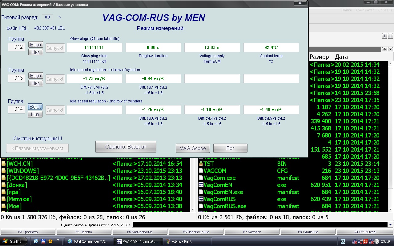

Сообщение тема007 » 02 фев 2016, 22:57
Hust писал(а):Источник цитаты Знач давайте сначала, угл в студи. и впрыск по цилиндрам 13 и 14 группы если не ошибаюсь на прогретой машине, скриншотом!
кидаю скрины))))только опять же есть нюанс :pardon: коррекция в 14 группе изменяется периодически (один день так второй может до -3 доходить), вопрос отчего она зависит???форсунки снимали смотрели сказали что гуд)))что еще на нее влияет????спасибо!!! :-)
