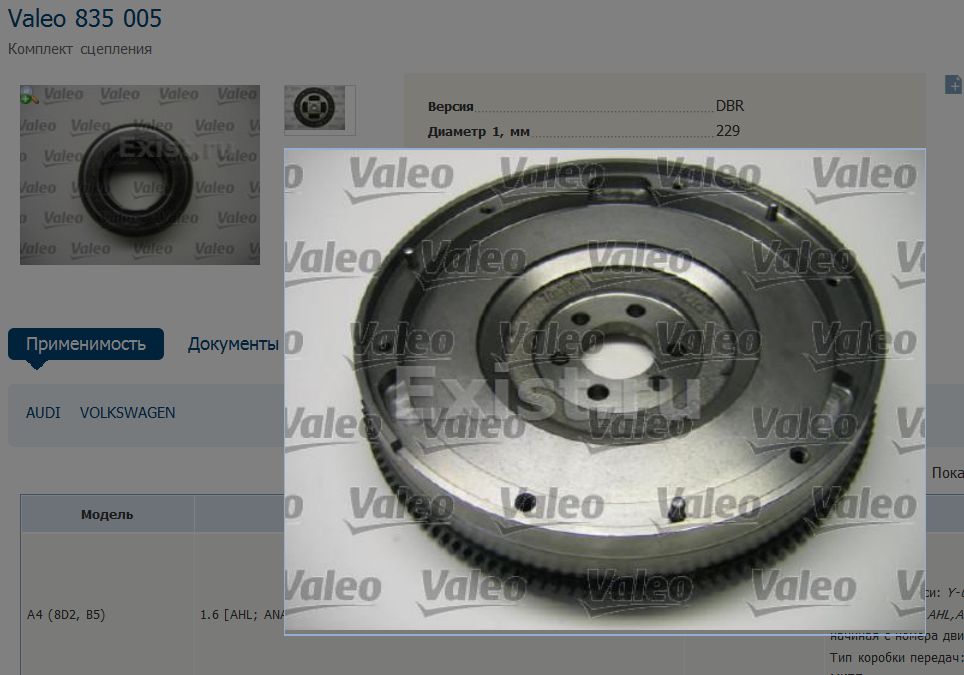

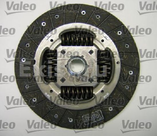

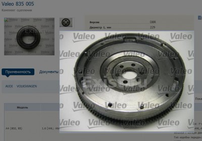

awson писал(а):можно было поставить обычный комплект
типа такого
Добавлено спустя 3 минуты 13 секунд:Stan4416 писал(а):Видел
и что маховик просто крутился (срезало упоры?)
Да вот на 2рис внутри срезало диск и он крутился по кругу,сейчас поставили такой же и вибрация на холостых ужасная даю газу всё нормально.

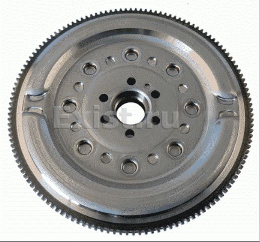

awson писал(а):Stan4416 писал(а):На нижнем
так это же одномассовый маховик
просто кусок железа...
Нет диск двухмассовый LUC просто я объясняю,что похоже на картинке,ты же мне скидываешь картинки Валео.
Добавлено спустя 25 секунд:
И поставили тоже LUC
