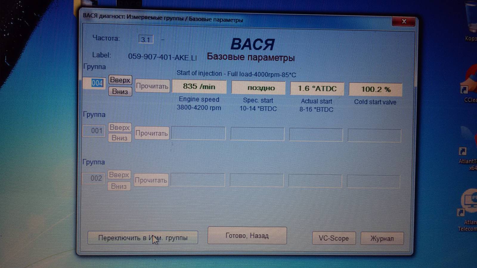

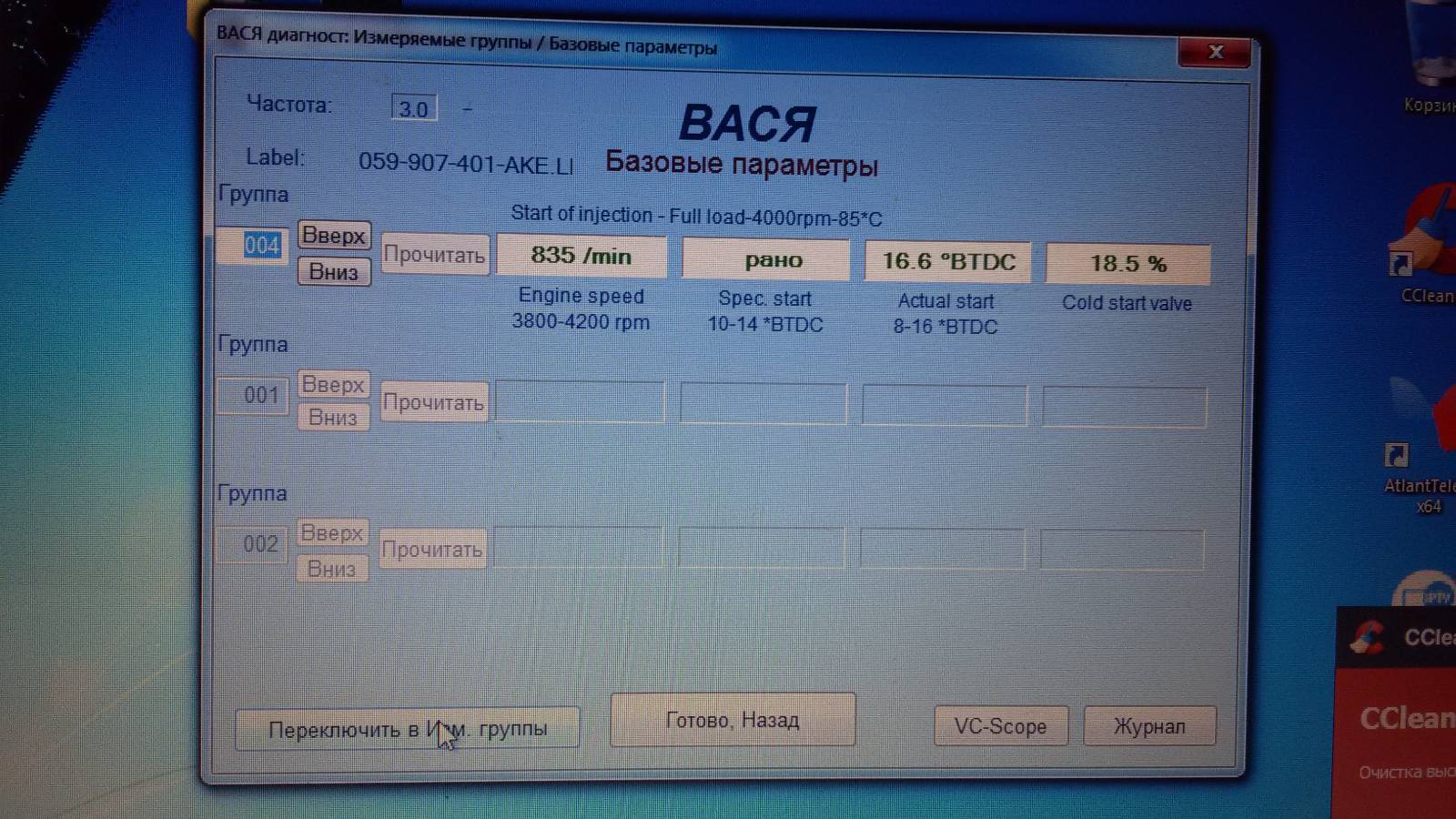

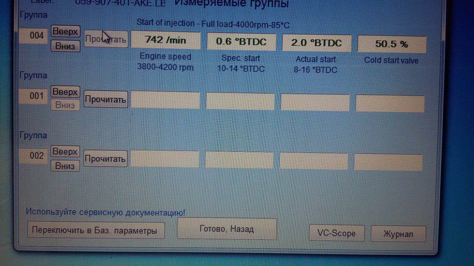

Исходя из вышеописанного сделал вот такие замеры.
