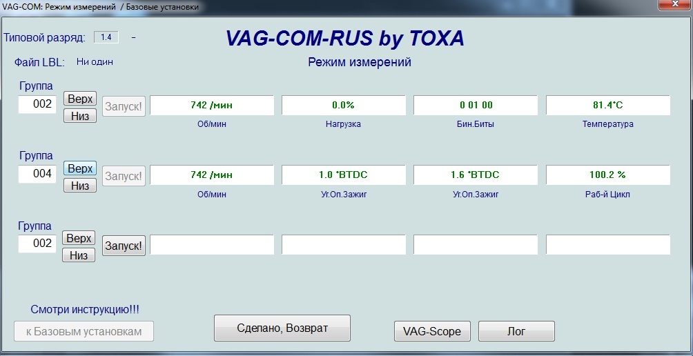

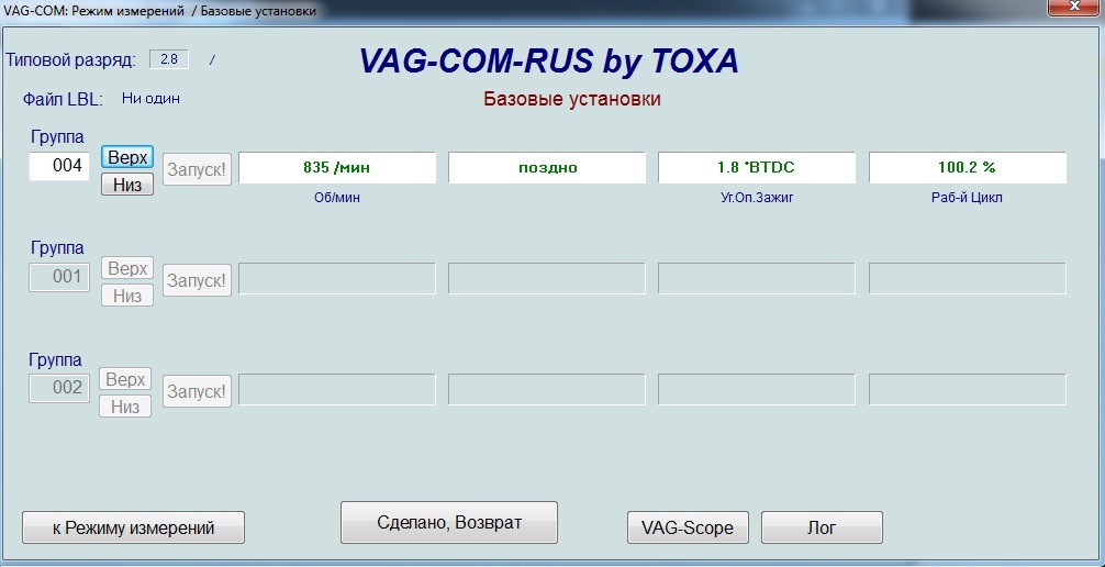

Сообщение danila-nik » 04 апр 2013, 22:34
День добрый, периодически появляется ошибка 0550, подскажите пож. это может быть из-за неверной установки угла опережения впрыска?
как добавить файл с логом не нашел, в нем примерно следующее:
,Group A:,'004,,,,Group B:, Not Running,,,,Group C:, Not Running
MARKER,STAMP, /мин,, °BTDC, %,STAMP,,,,,STAMP,,,,
,0.55,835, поздно,2.4,100.2,,,,,,,,,,
,1.09,835, поздно,2.4,100.2,,,,,,,,,,
,9.38,835, рано,0.0,18.9,,,,,,,,,,
,9.78,835, рано,0.0,22.5,,,,,,,,,,
,10.28,835, рано,15.0,24.5,,,,,,,,,,
,10.82,835, рано,14.8,23.3,,,,,,,,,,
и тд

Пробовал подрегулировать угол впрыска, крутил понемногу в сторону более позднего, причем чем позже ставил тем хуже заводилась, раза с 4го дошел до поздно 2,0ATDC завелась с большим трудом. Вернул почти на то место с которого начинал. Заводится нормально, на холодную едет, но при прогреве примерно до 70С появляется ошибка ESP на низких оборотах не тянет, после 3000 тяга появляется. Может нужно крутить в сторону BTDC?

Сообщение danila-nik » 15 янв 2014, 09:37
День добрый, в vag-com видно что впрыск установлен слишком рано, но чтобы больше повернуть шкив по часовой не хватает прорезей, вопрос, нужно перекидывать на зуб ремень? если да, то может посоветуете где лучше это сделать.

Сообщение danila-nik » 16 янв 2014, 09:23
А как же 0-4 ATDC ? ))) может если поставлю попозже, будет тянуть получше да работать помягче? и ESP иногда загорается, раздражает немного. Чем вообще может быть чревата неправильная установка впрыска, кроме повышенного расхода, меньшей мощности, большей шумности и неправильного выхлопа ?
