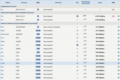

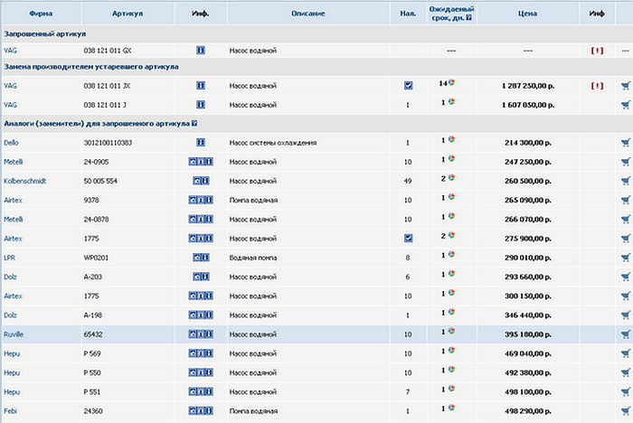

может подскажете, какой из артикулов помпы от HEPU для машины в подписи?

Сообщение Халява » 23 авг 2011, 17:03
dzmitry82 писал(а):может подскажете, какой из артикулов помпы от HEPU для машины в подписи?
Мне когдато DIA советовал Hepu P 550 по ходу у нас движки одинаковые AWX.

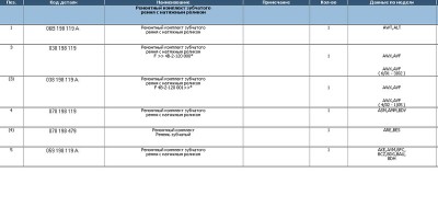

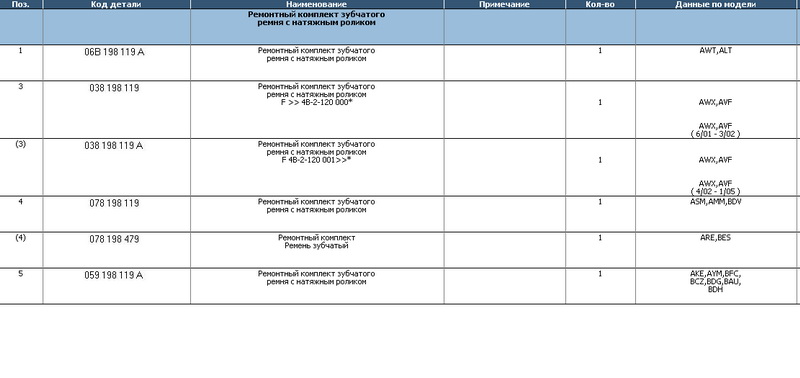

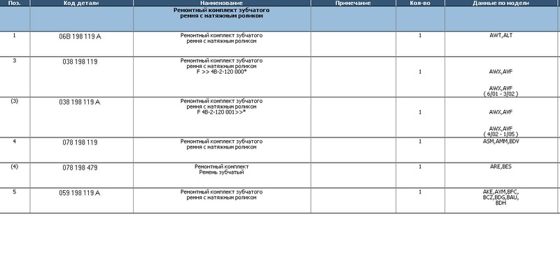

Халява, посмотри каталог elcats.ru. вот картинка

Сообщение flavor » 25 авг 2011, 14:51
dzmitry82 писал(а):Халява, посмотри каталог elcats.ru. вот картинка
ты давай выложи длину ремня и количество зубьев !
Управляю мечтой )))))))

Сообщение dzmitry82 » 25 авг 2011, 16:06
flavor, когда будят снят старый - скажу и длинну и зубья, но я про ремень и не спорю. Ролики разные. Забейте в гугл их артикулы и посмотрите картинки. Попробую посмотреть как сказал DIA, хотя сомневаюсь, что помпу увижу.

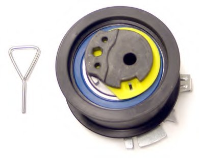

Сообщение dzmitry82 » 28 авг 2011, 19:31
ролик натяжной у меня вот такой
