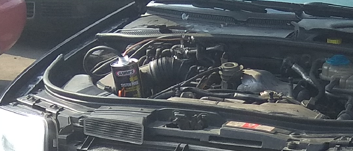

После ремонта (сложно сказать чего именно, менял сразу и ГРМ комплектом, радиаторы, все фильтра) стали плавать обороты на холостых, на прогретом авто (см. видео, авто прогрето, но не работает датчик температуры охлаждающей жидкости). Проблема оказалось с датчиком (вроде как подачи топлива), который стоит под топливным насосом. Этот датчик со временем засоряется. Мастер предложил промыть топливную систему, т.к. в его Audi A8 была такая же проблема и именно этот вариант ему помог. Подключили жидкость для промывки топливной системы, какую именно не скажу, смотрите на вложенной картинке (извиняюсь за качество, фотографировал из далека).

Авто : Audi A6 C5 2.5 TDI , 155л.с. AYM.
Далее процедура следующая -
1) Выжимаете газ и заводите авто так, чтобы после заводки обороты подскочили до 4-5тыс. После чего газ сразу же отпускаете.
2) Заведенный авто оставляете на 30 минут. Затем глушите и оставляете опять же, на 30 минут.
3) Заводите авто плавно добавляете газ до 2 тыс, отпускаете и снова добавляете газ до 2 тыс. Процедуру повторять 5 минут. После этого просто оставляете авто заведенным на 25 минут.
4) Глушите на 10 минут, заводите на 10 минут, глушите и отключаете банку для промывки.
После выезда с СТО обороты у меня больше не плавали.
