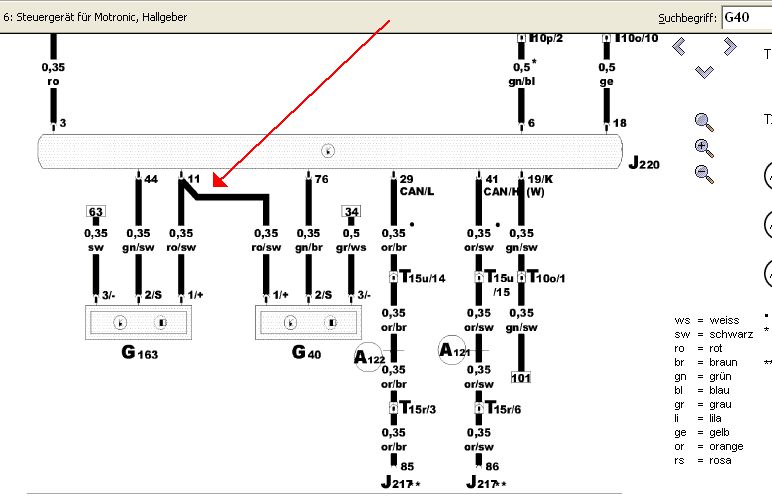

Эти все манипуляции предполагают что человек с электрикой электроникой на ты, в схему авто хоть кто заглядывал и не смущает что у них общий плюс. А что со старым вы его светодиодным проверяли стэндик для проверки смастерили это как два пальца, хоть светодиодный индикатор имеется, что бы не гадать на кофейной гуще.
Отправлено спустя 6 минуты 30 секунды:
Да и вообще с головой не дружить, ведь проверить в чем дело проще пареной репы было, датчика то два. их местами перекинуть религия не позволяет они одинаковы что на левой башке что на правой. извините за резкость.

В общем поменял G40 на новый, скинул ошибки. Через 300-350 км снова посмотрел ошибки, их обнаружено 2:
2 Найдены неисправности:
17746 - Ряд 1, датчик положения распредвала=>-G40: обрыв цепи/короткое замыкание на плюс
P1338 - 35-00 - -
17800 - Ряд 2, датчик положения распредвала=>-G163: обрыв цепи/короткое замыкание на плюс
P1392 - 35-00 - -
Поменял датчики местами, сброс ошибок ничего не дал - всё те же.
Буду искать коротыш, тем более что схема есть :happy_NG:
