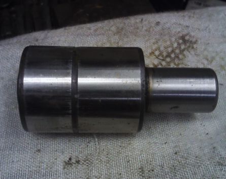

Где ты был раньше у меня эта плита с выпр подшипником валялась надоело перекидывать выкинул, даю данные подшипника общ длина 66 диаметр подш 30 длина обоймы подшипника 39 диаметр вала 16. Выпресовывается легче чем два пальца. феном или газ горелкой нагрей что бы слюни шипели и делов, подходит что то по слухам с жигулевсой помпы, нет покури.
Добавлено спустя 6 минут 37 секунд:
Забыл, треугольник с вала леко снимается хорошим трех лапчатым съемником, осадить на место нагрел его чтобы слюни шипели градусов до 200 и туда подложив что нибудь пару пластин в упор для размера посадки и сразу в воду чтобы в подшипнике смазку сильно не греть, так же можно и подшипник в плиту но греть не так сильно.
