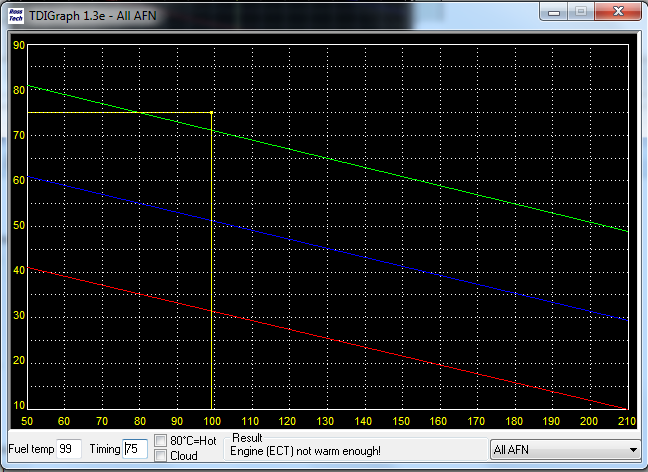

Решил перед сто сам посмотреть угол впрыска Вагом и вот что он мне выдал. Я дтак думаю что это не нормально?

buntov, сколько при этом было
группа 001 окно 2
группа 007 окна ВСЕ
Сообщение DIA » 18 янв 2013, 10:23
buntov писал(а):Решил перед сто сам посмотреть угол впрыска Вагом и вот что он мне выдал. Я дтак думаю что это не нормально?
Ну вот наконец то, вкурил, вопросы по делу начались, ранновато надо опустить между зеленой и красной это допустимая зона, синяя линия заводская установка, я на старых как правило ставлю ближе к зеленой но не выходя за линию, смотри все метки а потом выставишь.

DIA писал(а):ранновато
а ты уверен, что и мотор прогрет?
и солярка как то холодноватая
Сообщение DIA » 18 янв 2013, 10:51
awson писал(а):а ты уверен, что и мотор прогрет? и солярка как то холодноватая
Да пока это неактуально, хороше что хоть вообще заводится, всеравно надо лезть все метки ему смотреть, после этого ставить на прогретой все как по камасутре там все черным по белому написано.

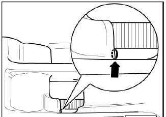

Мужики, срочно нужна помощ! На сто не могут найти метку "0" на маховике. Лично сам смотрел два раза по кругу прокрутили при мне + еще они сами искали. Есть два штырька выступающих из зубьев с пару сантов разницей между ними. Что делать?
Сообщение DIA » 18 янв 2013, 18:46
buntov писал(а):Что делать?
Выкручиваешь свечу 1цилиндра, и смотришь где поршень, когда к верху подешел ищешь на мохавике что бы двигатель не крутить сто раз по кругу а только в том районе искать.

У меня Коробка автомат разницы нет? Предлагают выстовить по шкиву колн вала (отверстие строго в низ и слева на 45 градусов какаято фигня выступает.) Пишу прямо с компа на СТО.
Сообщение DIA » 18 янв 2013, 20:10
buntov писал(а): Предлагают выстовить по шкиву колн вала
А это законно для данного мотора? Это прокатывет для бензинки и даже так по технологии некоторые, но не для дизеля вы должны пару коленвал распредвал выставить очень точно, у вас нет практически камер сгорания и поршень где клапана плоский и зазор там между ними миниморный поэтому и стоит шестерня на распредвала на конусе для установки как можно точнее. Ищите ВМТ как положено если немогут найти я написал выше как действовать.

buntov писал(а): не могут найти метку "0" на маховике
так 0 там НЕТ!
для кого Игорь это выкладывал? для тех кто в танке? :twisted:

Я предположил что на этой схеме указано как должен стоять "0" на автомате.Если там его нет, то что там? Как выгледит метка? Помогите пожалусто для тех кто в бронепоезде. Помогите спасти мотор. Буду капец как благодарен. А машина так и осталась висеть на сто :wall:
Добавлено спустя 1 час 10 минут 4 секунды:
Нашел метку! Она с другой стороны венца оказалась. Тлько как показано на схеме выстовить не получается этот бортик не виден.
Добавлено спустя 48 минут 49 секунд:
Все норм, завели, соберают машину. Буду дома отпишу все по порядку
