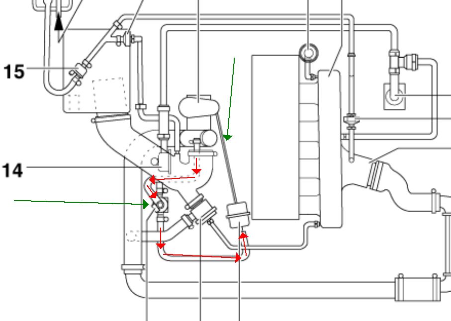

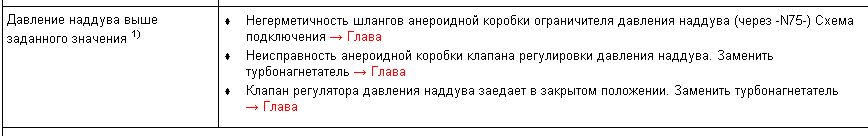

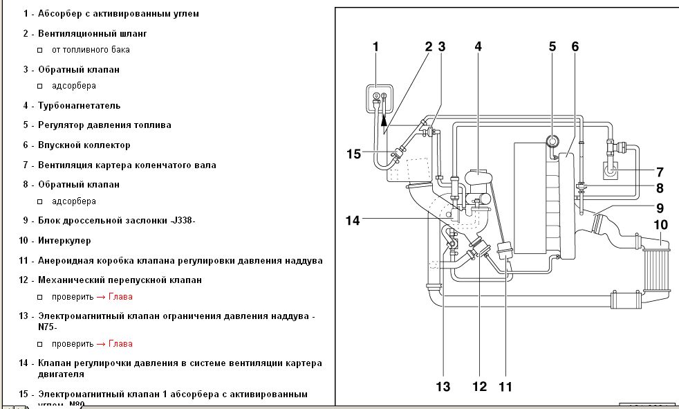

Всем , доброго времени суток.проблема такая беренадув дурбины.вчем проблема ,помогите1,8AEB AEBturbo
Мотор AEB 1.8T клапан байпаса
Сообщение DIA » 04 янв 2019, 19:26
Ёжик,
Это проще пареной репы легче чем два пальца. Передув это очень хорошо значит турбина живая просто не исполняет команд а вот недодув это плохо очень плохо. Лично начал с проверки шлангов красная стрелка. не помогло с зеленой стрелки исправность клапана 75 и перемещается ли тяга на турбине при подаче давления ну так 0.5-0.6 бар в 11 элемент. может там дырка в мембране.
