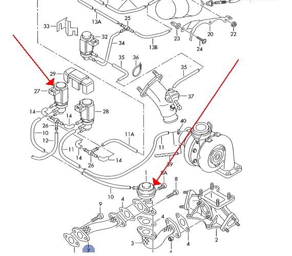

Подскажите а что за ошибка,и что это значит?
00560 система рециркуляции О.Г. 08-10 - Превышен лимит контроля - Непостоянно.
Сообщений: 9332
Рециркуляция ОГ
Сообщение DIA » 08 окт 2017, 22:40
Ваша ошибка правильнее наверно будет. 00560 - Система рециркуляции ОГ 08-10 - выход из диапазона регулирования, это значит что выхлопных газов поступает больше или меньше во впускной тракт от заданных значений заложенных в ЭБУ, за это отвечает клапан N18 и исполнительный клапан вакуумные трубки соединяющие их и забитость системы, расходомер воздуха может но маловероятно, судя по циферкам 08-10 у вас больше верхнего предела но не постоянно. Там на вашем моторе есть еще пару моментов но я бы остановился в первую очередь на перечисленных отмечено красной стрелкой и это легко все проверяется диагностикой ;)
