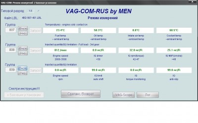

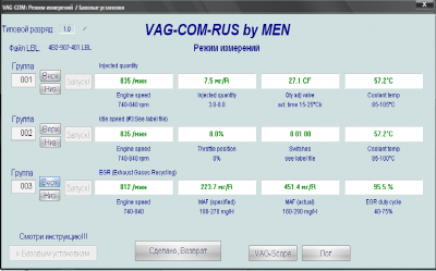

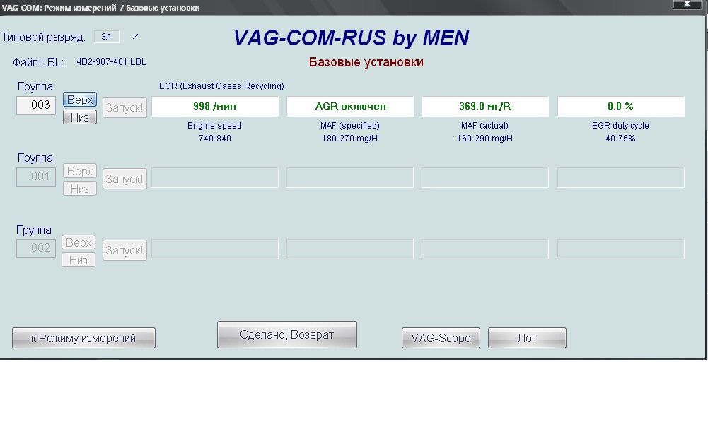

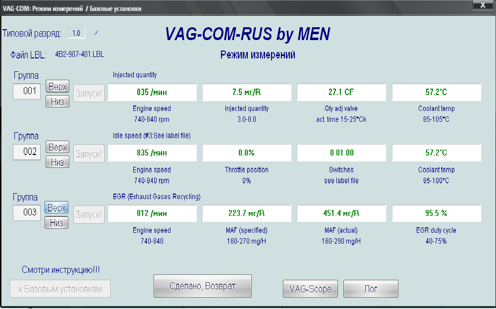

Сообщение тема007 » 31 окт 2015, 21:05
еще раз доброго времени!!!пока расходомер не нашел...заметил такую штуку на холодную...на предпоследнем и последнем скрине показания в норме...а после прогрева ухудшаются...я так понимаю что дело не во впускных каналах(т.к. показания были бы всегда плохие) или я ошибаюсь...может что подскажите???спасибо!!!!)))

Сообщение Hust » 01 ноя 2015, 11:22
Вообще, я сколько читал мануалов, любые замеры снимаются только на горячую, а точнее на 90 градусов, рабочая температура! По сему, показания на холодную я бы считал не действительными, там ваще хз, чо творится))) :ugeek:

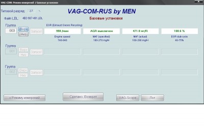

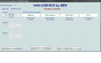

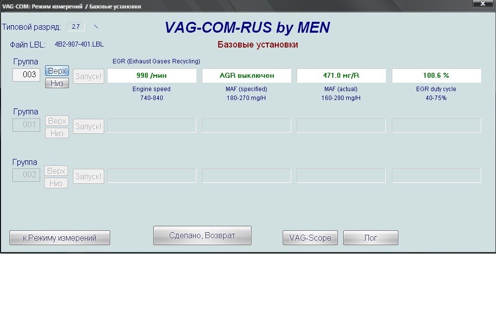

[quote="DIA"]И еще из практики когда егр выключен в базе мотор подымает обороты на авто которые без проблем величина воздуха через расходомер достигает 450 и выше. А за это как должно быть понятно отвечает и турбина еще теоретически забиты впускные каналы в гбц ну и расходомер естественно, две величины в моторе не отделимые друг от друга это давление наддува и расход воздуха.
добрый вечер!Снова у DIA прошу помощи...сегодня нашел расходомер (по уверениям владельца рабочий)...и показания в 003 группе базовых при выкл ЕГР стали 430-440, проехал разницы нету...а мой показывал 420....значит дело не в ДМРВ???турба работает...подскажите что еще может быть и куда рыть?????(((((((((((((( :wall:
