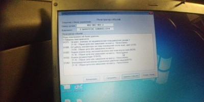

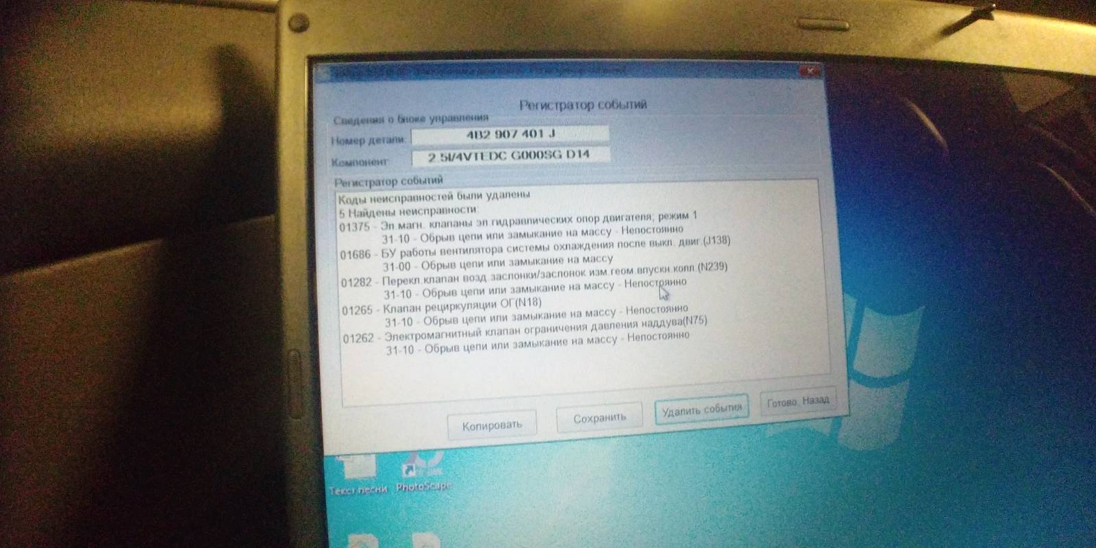

Сообщение СергейВильнюс » 28 июн 2019, 19:15
Привет ребят. Проблема: пропала тяга на ходу. Обороты больше 3000 не поднимает, турбина молчит... Сервис сделал диагностику, нашел пару ошибок по клапанам на управления геометрии, егр и т.д. вакуум до клапана доходит(75). Сопротивления на клапане 16ом. Напруга подходит, пару вольт. Где копать??? Предохранители целы.

Сообщение Паша » 28 июн 2019, 19:17
Arhi, чем именно помочь?
В Минск приезжайте, направим Вас на СТО нормальное с адекватными ценами, будут выяснять причины. Приготовьте "капусту", т.к. авто у Вас старое и проблемное. Обязательно понадобится время, средства и немного нервов на доведение её до ума. В Гомеле я лично не подскажу к кому обратиться, но в Мозыре есть толковые одноклубники чуть что.
Отправлено спустя 3 минуты 28 секунды:
СергейВильнюс, вы из Вильнюса?
Описание ошибок и как их лечить смотрите поиском по номеру ТУТ (English).
По Вашим симптомам я бы открыл капот и осмотрел патрубки перед и после турбины на наличие негерметичности. Турбину также можно компьютером глянуть в движении.
СергейВильнюс
Сообщений: 3
Зарегистрирован: 28 июн 2019, 18:13
Авто: А6ц5, 2.5ТДИ АКЕ
разгон на 2.5 тди
Сообщение СергейВильнюс » 28 июн 2019, 19:29
Паша писал(а):Источник цитаты Описание
Да, Вильнюс. Понял ошибки. Патрубки целы. Но гляну еще разок. Ошибки не удаляются даже на нерабочем двигле.
разгон на 2.5 тди
Сообщение Паша » 28 июн 2019, 19:44
СергейВильнюс, разъемы осмотрите еще на датчиках, по которым ошибки висят.
Факт того, что какой-то узел вышел из строя. Проверьте описание ошибок, там в причинах написано что проверять, туда и копайте.
