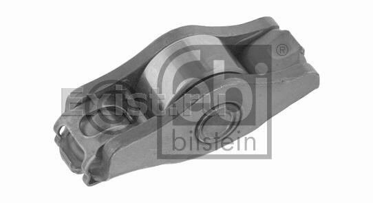

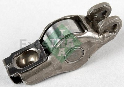

Я первый увидел через пять минут ЧУДО, по системе найди два отличия. Один рокер на среднем цилиндре НЕ ТАКОЙ как ВСЕ остальные :shock:
Это оригинальные:
оригинальный
Это ЧУДО:
чужеродный
Всё достали оттуда. Распредвалы как новые, хоть какой-то приятный момент в жизни, крутили мы их в руках и так и этак, ну идеальные и всё тут. Выработки не обнаружено нигде. Странно, а может так, по хорошему, у этого мотора и должно быть.
Под замену 12 гидриков (7 из 12 были не очень) и рокер. У этого рокера, к тому же был неслабый люфт. Остальные рокера в порядке.

Urbo писал(а):Один рокер на среднем цилиндре НЕ ТАКОЙ как ВСЕ остальные
Это рокер скорее всего от двух литрового дизеля воткнули что было.
