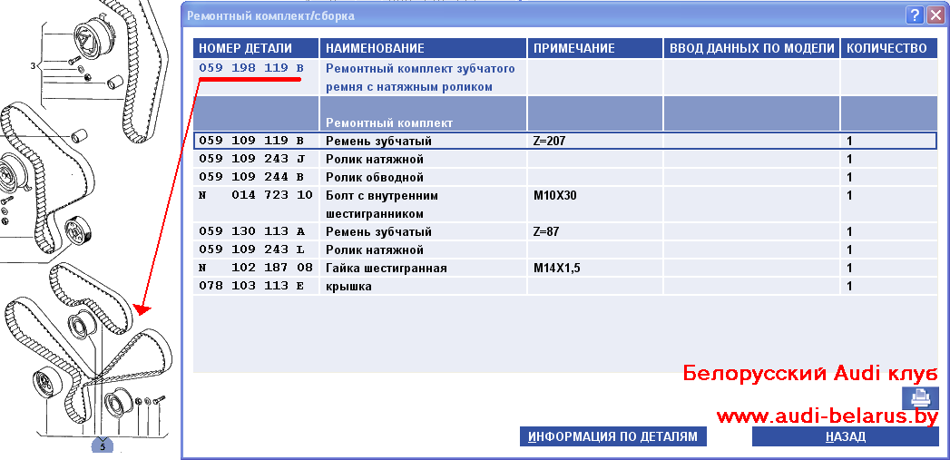

pareik, комплект ГРМ можно купить в сборе - 059 198 119B:
Комплект ГРМ 2,5TDi AYM
Вполне возможно, что выйдет дешевле нежели порознь. Такое уже бывало - можете найти в теме заказа з/ч.
