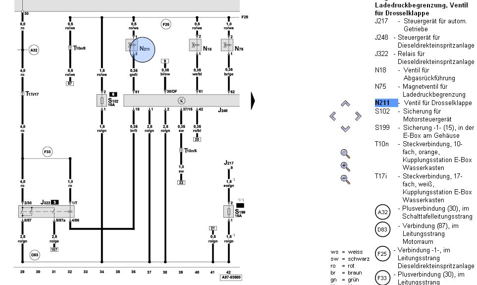

Добрый вечер.ауди а6 2003г.,1.9AVF не работает глушилка что на ЕГР-ре стоит!Мембрана цела!Клапан проверил,исправен!Плюс на фишке есть!Минуса нет. До ЭБУ второй(минусовой)приходит на 81 пин,можно сказать проводка цела.Куда дальше копать?

Взять лампочку ватт 5 или светодиодный индикатор подкл вместо клапана завести мотор, заглушить и если лампочка загорится на пару секунд значит рыть вакуумную систему как и сам клапан, если не загорится рыть проводку и может сам эбу быть, хотя маловероятно.

Там плюс постоянный со 102 предохранителя которой обслуживает все клапана и устройства.

Если проводка целая и после остановки двигателя не срабатывает электро магнитный клапан(не появляется напряжение на нем, не загорается лампочка индикатор вместо него) то это указывает на неисправность ЭБУ, все проще пареной репы схема перед глазами управляется клапан по минусу блоком эбу, В неисправность эбу я мало верю что то вы там мутите не то мне кажется. Удачи :hi:

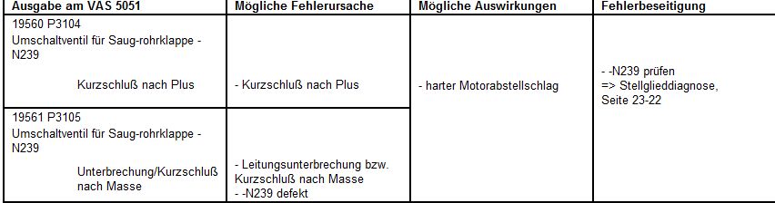

19561-переключающий клапан заслонки впускного коллектора-N239:обрыв цепи/к.з. на массу
P3105-35-10---Спорадическая

АЛЕКСЕЙ 2301, Лично не чего не понимаю что вы хотите ведь ясно написано.
АЛЕКСЕЙ 2301 писал(а):Источник цитаты :обрыв цепи/к.з. на массу
