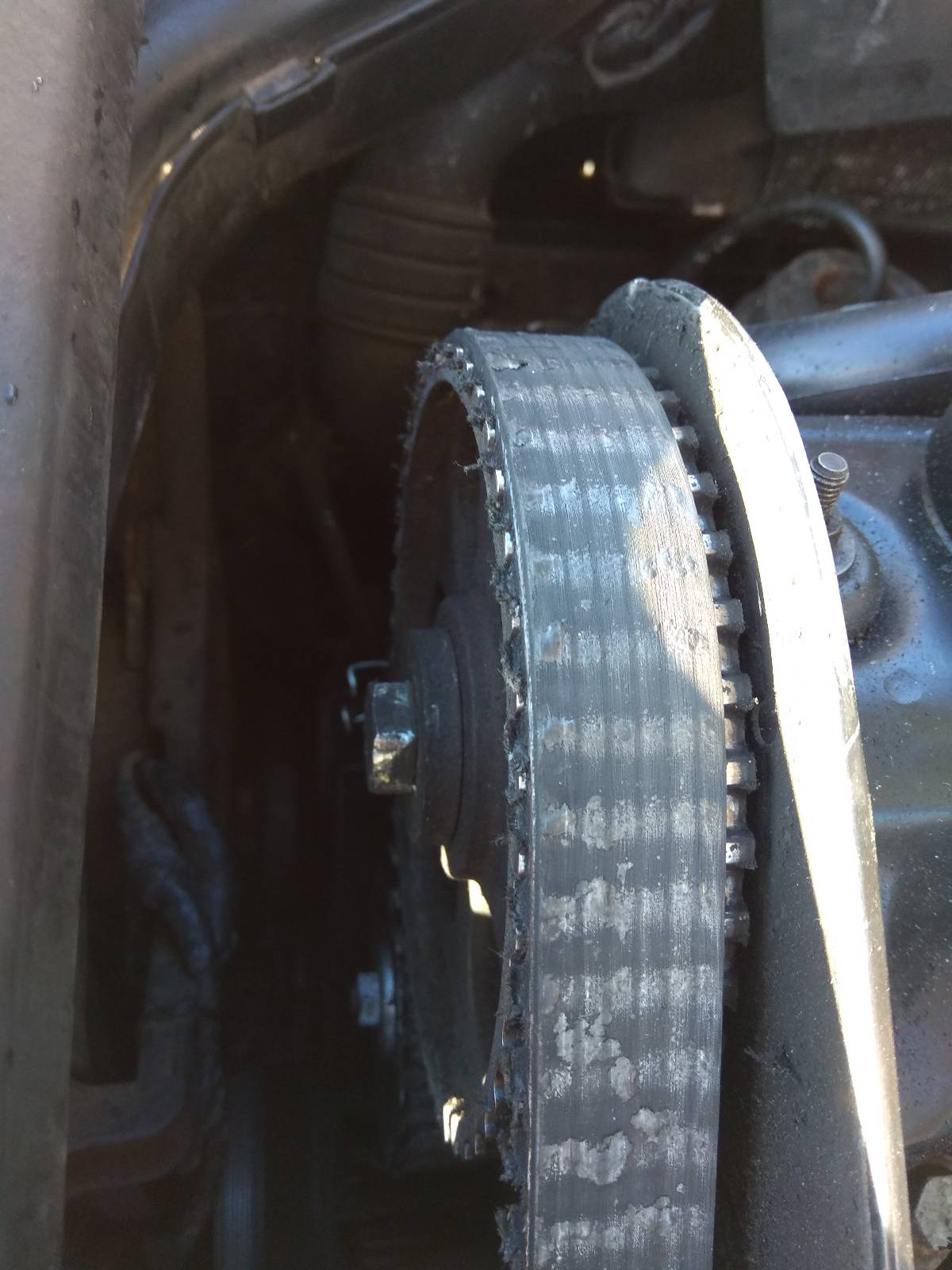

Всем добрый вечер, у меня такая проблема. Когда купил машину А 6 С 5 1.9 тди, старый хозяин утверждал, даже богом клялся что ГРМ и ролики менял. Но когда на днях снял защиту, обнаружил что натяжным роликом, (его кромкой) режет край ремня. Внешне ремень новый, но почему его тянет на край??? Может есть какая болячка или кто сталкивался с подобным и знает как это лечить.???

Шестерню коленвала ,было такое на 1.9 . Ремень стягивало наружу от двигателя.

У меня такая беда была из-за натяжителя, поменял как-то натяжитель и начало резать, пришлось ещё один новый купить поставить и всё стало гуд.

grihan, Смотреть надо может быть все что угодно перечисленное выше кроме одного с помпой, может насос ТНВД сместился когда зажигание ремонтовали итд итп, нет соосности на каком то элементе а их там не много.
Пробеги уже большие может и шестерня коленвала имеет износ пока не разберешь ничего не узнаешь.

Вроде причина найдена, но пока не точно)), Вроде не было соосности на насосе, задний болт был откручен, спец сказал что возможно за это и насос стоял чуть не так и скорее всего причина именно в этом болте. Может кто сказать, и за этого болта может резать ремень или искать дальше?

grihan писал(а):Источник цитаты и за этого болта может резать ремень
Да вполне.

Будет возможность сфотографирую, скорее всего в понедельник. Поверьте волнуюсь не зря, край ремня срезало прилично, 2-3 мм примерно.

со стороны бампера или салона?

awson писал(а):Источник цитаты со стороны бампера или салона?
Со стороны бапера

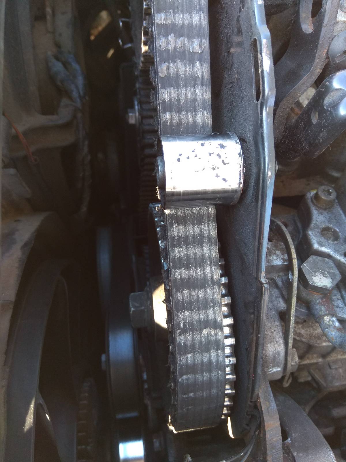

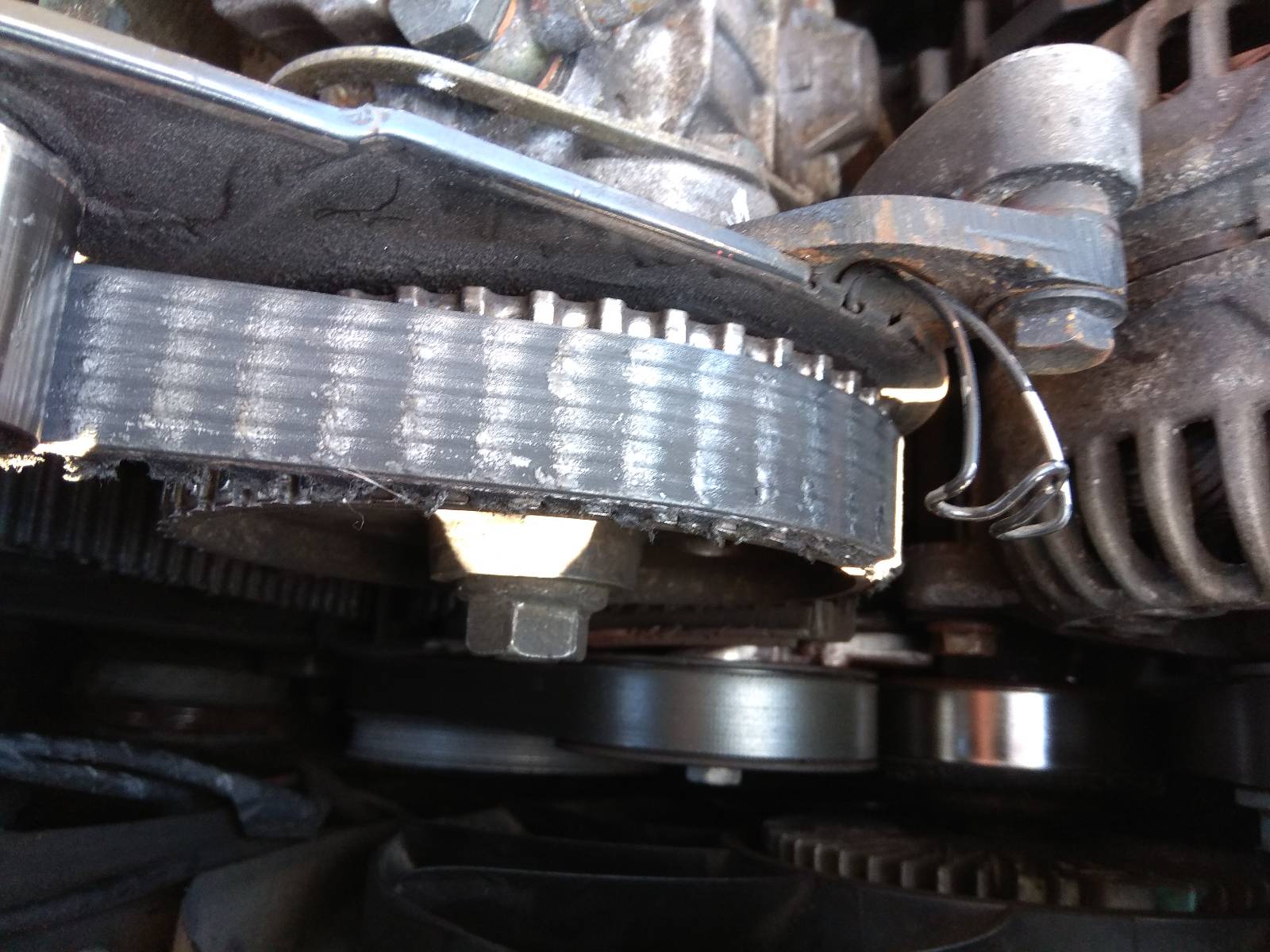

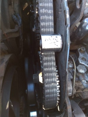

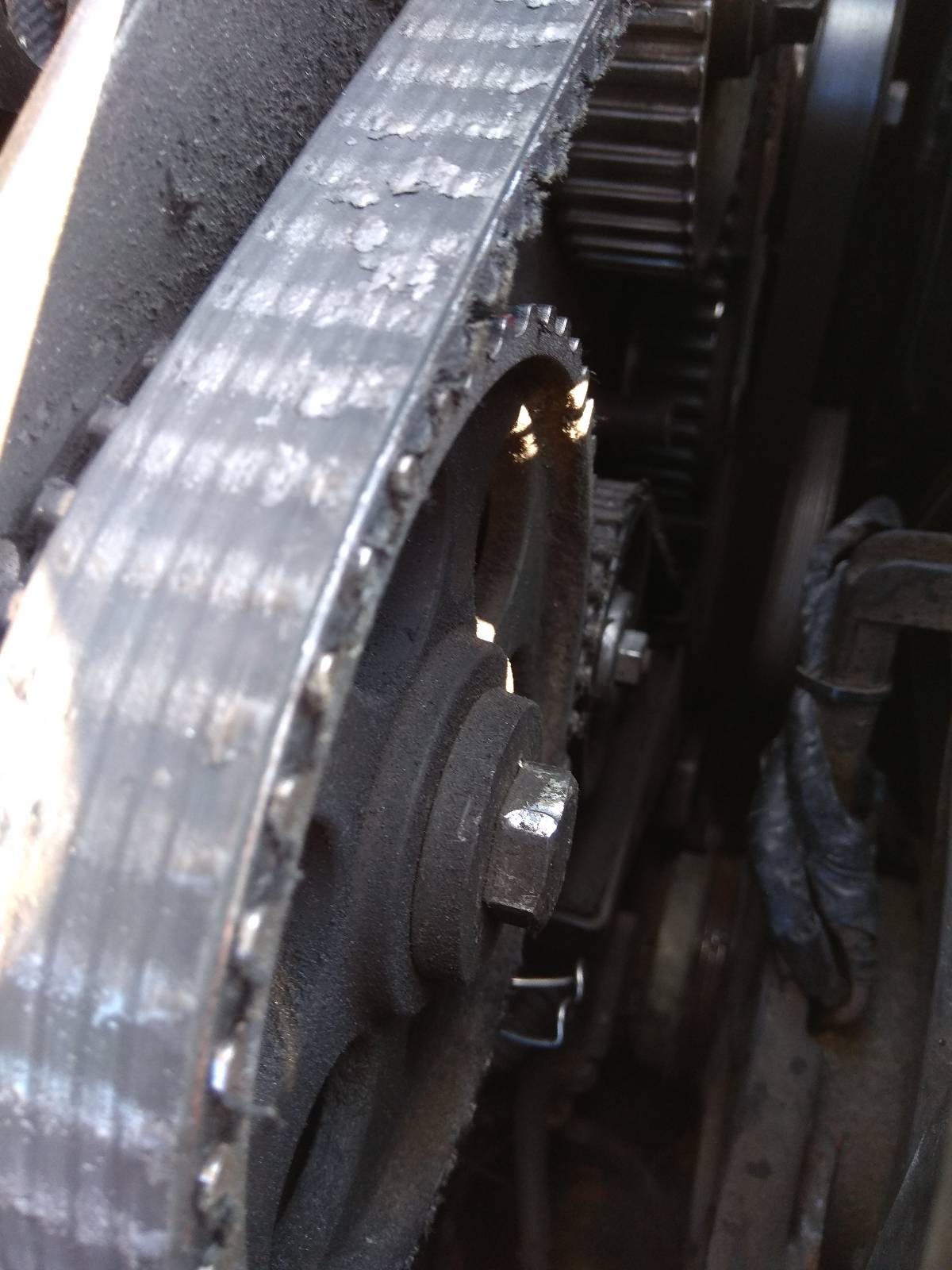

Режет ГРМ
Сообщение grihan » 22 янв 2018, 22:26
Как и обещал выкладываю фото.
